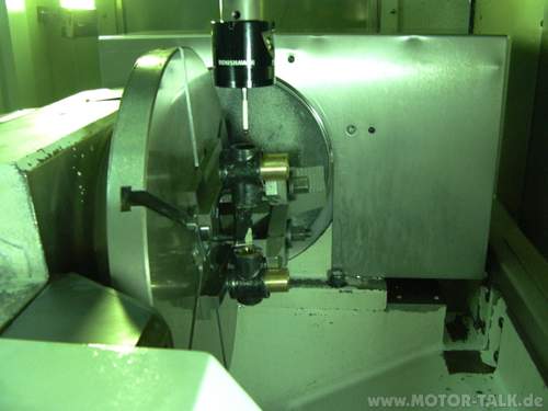

Achso, was ich noch bemerken wollte:
Ich habe mir eine ganze Auto- Werkstatt eingerichtet, nur um so ein Auto besitzen zu dürfen.
Anbei noch aktuelles Fotomaterial, wie ich gerade ein paar Buchsen erneuere😛
Achsbuchse-abwaelzen
Hier noch ein Foto
Soviel zum Thema Buchsen erneuern.
Achsbuchse-ausfraesen
