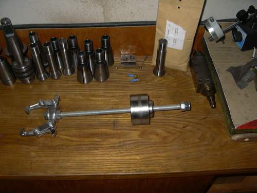

ich habe mir alle Euro post durchgelesen und hoffe hier Hilfe von Euch zu bekommen. Ich habe mir eine Solex 34 Riechert Anlage ersteigert die auch neue Drosselklappenbuchsen vertragen kann.
Die Anlage kommt auf einen 73 er Karmann, den ich seit 10 Jahren fahre, nun soll er ansonsten absolut original ein bisserl mehr Spass machen.
Ich habe keine Berührängste bei der Arbeit, möchte aber nichts an den Teilchen kaputt machen, Eure Maschinenparks kann ich leider nicht vorweisen.
Ich hatte gehofft dass man sich Standard Buchsen z.B. von AMS kauft, irgendwie die alten zieht und neue einklebt, feddich. Nun hört sich das alles elends kompliziert an. Ich habe Angst wenn ich die Dinger ausbohre ist dann alles kaputt.

Die Drosselklappen-Welle müsste ja schonmal rausgehen.
Dann kannst Du mal versuchen, in die Buchse ein Gewinde reinzuschneiden....
Dann eine gaaanz lange Schraube reindrehen, auf die Du ein 'Gewicht' aufgesteckt hattest.
Ich nenne sowas Ziehammer, andere nennen es Rückwärts-Hammer.
Anbei mal ein Bild von soetwas...
Solche Sintermetall-Buchsen sind schon gut, die Du Dir rausgesucht hast.
Versuche mal in dem Katalog herauszufinden, in welchem Toleranz-Abmaß die geliefert werden. Meisstens sind die aussen 0,04mm größer und innen 0,02. Kenne ich zumindest so von meiner Arbeit.
Das musst Du erstmal klären, denn einkleben ist genauso schlecht wie zu straffes Einpressen, eventuell 'sprengen' Deiner Vergaser. Genauso hat es natürlich keinen Effekt, wenn hinterher die Welle wieder klappert. Gucken, ob sich dort nicht irgendwo O-Ringe verstecken. Da gibt es kostengünstige Sets, z.B. bei Westfalia.de oder in der Bucht.
Also, Deine Bohrungs-Durchmesser und den Wellen-Durchmesser messen, dann melde Dich nochmal.

Benno,ruf einfach den Riechert an das er dir die Buchsen zuschicken soll .
Immer vorrausgesetzt der Vergaser hat Buchsen und die Welle läuft nicht im Gehäuse.
Und nur anrufen,auf Mails reagiert er nicht www.riechertmotorentechnik.de/
Rudi,das ist ein Schlagauszieher auf deinem Bild.Zumindest nennen das Fachleute so😉

Die Buchsen haben ein H7, also immer Spiel mit h-Welle, dss wird das nix werden mit Aufreiben, ich habe dazu auch keine Werkzeuge...
Melde mich nach den Festtagen zurück, allerdings kann ich das mit meiner Schieblehre ned soo genau messen.

Na, vielleicht passt es ja auch gleich korrekt. ...
Falls die Buchsen nicht genau in einer Flucht stehen, kann man da ja nochmal mit einer H7 Reibahle durchgehen. Das macht Dir mal die Werkzeugbau-Abteilung in irgendeiner Metall-Bude in Deiner Nähe.
Versuche dort auch mal jemanden zu finden, der Dir die Welle mal mit der Bügel-Messchraube misst.
Genauso kann man auch die Bohrungen in den Vergasern messen lassen. Dazu nimmt man Lehrdorne oder Messtifte-Sätze. Die Buchsen, um die ordentlich einzupressen sollten 0,01-0,03 mm größer sein, wie die Bohrung. Alles andere ist Mist.
Das kriegst Du schon alleine hin.😉
