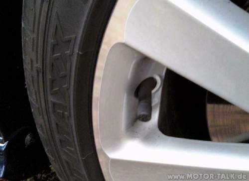

Pardon, falls meine Frage naiv sein sollte: Lässt sich auf folgendem (etwas unscharfen) Bildausschnitt äußerlich erkennen, ob die Felge besagten Kanal für eine Ventilführung hat und/oder ob das Gummiventil selbst für Tempi bis zu 250 km/h ausgelegt wurde?
Leider kann ich da keine korrekte Auskunft geben.
Dem optischen Eindruck nach hätte ich aber keinerlei Bedenken. Wenn das Ventil durch die Fliehkraft nach aussen gebogen wird, kann es nicht weit umbiegen da es gleich am Ventilkanal in der Felge ansteht. Kannst ja mal schauen wie weit man es nach aussen biegen kann.
Wenn es bedenklich wäre, würde auch im Gutachten der Felge bestimmt ein Hinweis sein, bzw. Metallventile vorgeschrieben sein.
