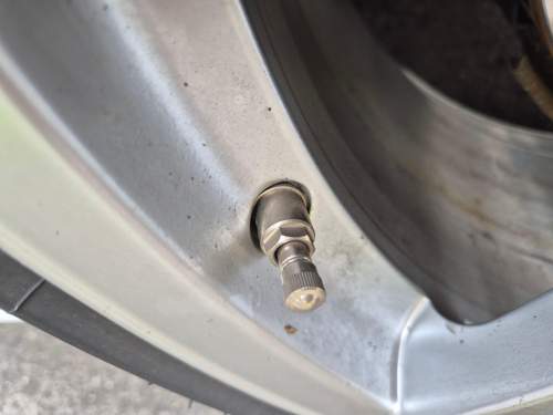

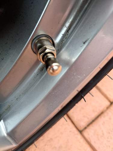

Ich hatte Anfang der Woche eine Reifenpanne durch ein undichtes Metallventil. Laut Werkstatt war das Ventil nicht richtig fest und ließ sich von Hand los drehen. Die Ventile wurden vor ca. 3 Monaten bei genau der gleichen Werkstatt montiert. Nach der Panne war mir aufgefallen, dass der Kunststoffring unter dem Ventil überhaupt nicht mittig saß und relativ weit zu einer Seite verschoben war. Nachdem heute vorne 2 neue Reifen montiert wurden muss ich wieder feststellen, dass bei einer Felge der Kunststoffring nicht mittig sitzt (siehe Bild). Darf das so aussehen oder könnte das die Ursache für das Lösen des ersten Ventils gewesen sein?

Alles ist möglich. Dass der Ventilhersteller die Montage seines Ventilkörpers, nicht mit einer verorgelten Gummidichtung vorgesehen hat, liegt (für mich) auf der Hand.
Bei mir sitzen alle Dichtungen zentriert kreisrund.
Gruß Hönni
Bild #211580139
Also reklamieren und auf saubere/zentrierte Montage bestehen?
Ist das überhaupt eine Dichtung? Nach meinem Verständnis sitzt bei dem Metallventil die Dichtung auf der Innenseite der Felge. Der Kunststoffring außen ist nur um den Lack der Felge zu schützen.
Jupps, außen dichtet der Ring gar nichts ab.
Ein (transparenter) Kunststoffring, der hier nicht erkennbar ist…

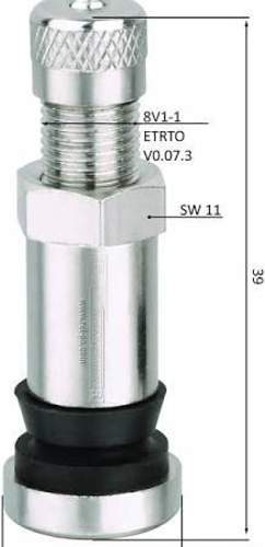

Es gibt durchaus Ventilausführungen, die sehen so aus:
Ventil
Der äußere Ring hat zwar keine richtige Dichtwirkung, aber wenn dieser nicht Plan aufliegt, kann es passieren dass kein entsprechendes Drehmoment hergestellt werden kann. Das hatte dann wahrscheinlich auch die Folge dass du Luft verloren hast weil die Ventile nicht fest genug waren.
Auf dem Foto sieht es jetzt zwar nicht schlimm aus, perfekt ist es aber auch nicht. Am Besten wäre es das nochmal durch deine Werkstatt abchecken zu lassen und parallel dazu kontrollieren ob du über Nacht einen Liftverlust hast. (KALTDRUCK ZU KALTDRUCK VERGLEICHEN)
