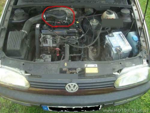

Hallo Leute,
ich bins mal wieder = /
Man merkt es, mein Golf wird alt.....
Obwohl der Motor in Topform ist, machen mich momentan die Nebenaggregate verrückt....
Aus dem makierten Bereich ertönt ab ca 2000 Touren ein metallisches Klackern, welches den Hydrostößeln ähnelt. Allerdings nur, wenn ich beschleunige....
Bei offener Motorhaube habe ich den Bereich auch schon festmachen können, allerdings möchte ich von euch wissen, was dort alles so anfälliges seinen Dienst verrichtet 😉
Ich bin für jede Hilfe dankbar, der Wagen hat vor 1 Monat erst TÜV bekommen.

Vll wird dein Einspritzventil müde, nach den jahren.

Mh verursacht ein defektes Einspritzventil einen Mehrverbrauch von ca 1- 1,5 l ?
Kann es auch an billigem Benzin liegen ?
Ist das Ventil leicht zu wechseln?
wie sieht die flanschdichtung zwischen einspritzeinheit und saugrohr aus?
Die Dichtungen sind alle dicht ^^

051 133 025 A Einspritzventil AAM/ADZ 233,83€
könnt ihr mich auf gute Gedanken bringen ?
Wieso ist dieses verdammte Ventil so teuer ?
Kann man es wenigstens selber leicht tauschen , oder eins vom Schrott verwenden?

Klaro,das tuts auf jeden Fall.
und wie funktioniert der Wechsel?
Du wirst von keinem schrotti nur und alleine das einspritz ventil kriegen können. Die verkaufen dir die komplette Einspritzeinheit. kostet so um die 50-80€
Wenn das Ventil alleine dann nur vom VW.
Ich baue mir das Ventil auch wohl selber aus, falls mir jemand eine Anleitung zur Montage postet
Ich meinte das so dass dir kein Schrotthändler erlaub eine gebrauchte funktionsfähige einspritzeinheit ausseinander zu pflücken um das einspritzventil zu bekommen.
Der Rest der einheit kann er dann in die tonne schmeissen.
Ich hab das einspritzventil nie gewechselt aber ich glaube du musst die ansaughutze abmachen, die einheit rausnehmen und den schwarzen ansauglufttemperaturfühler abschrauben, denn dadrunter ist das ventil.
