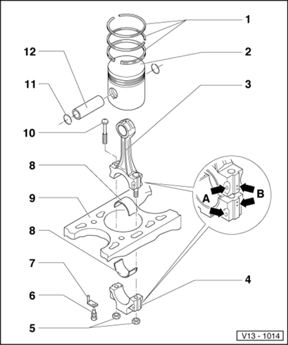

Die Pleuellagerschalen kann man erneuern.
Sollte sich das noch lohnen kauft bitte originale bei VW.
Die Lagerschalen aus dem Zubehör passen häufiger nicht.
034 105 701 007 Preis: 5,77 € incl. 19% Mwst. Preis pro Stück!
Die Anzugwerte für die Pleuellagerschrauben suche ich gleich noch raus.

- Pleuelstangendeckel
Einbaulage beachten!
- 30 Nm + 1/4 Umdr. (90 °) weiterdrehen
Gewinde und Auflagefläche ölen
zur Radialspielmessung mit 30 Nm anziehen, jedoch nicht weiterdrehen
Pleuel-und-kolben

Wie viel Zeit braucht ein geübter Mechaniker um die Lagerschalen zu wechseln? Arni könntest du mir die Teilenummer der Lagerschalen für den 2E raussuchen? Danke!
Ein geübter Mechaniker sollte das in ein bis anderthalb Stunden schaffen.
Die Teilenummer hab ich schon hier gepostet.
Schau mal ganz oben auf dieser Seite. 😉
