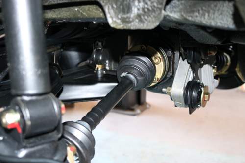

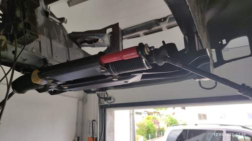

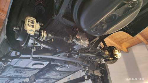

Wenn du jetzt schon solche Sorgen wegen einer möglicherweise bevorstehenden Verkehrskontrolle hast, sieht es mit dem H-Kennzeichen wohl auch schlecht aus, oder?
Denke nicht. Alles neu oder überholt. Siehe Bilder.
