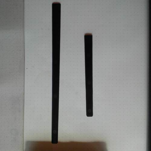

So hier die "Anleitung":
Anwendung auf eigene Gefahr!
Um an den Ventilblock zu kommen müssen die zwei Torx Schrauben an der Rückenverkleidung (unten) herausgedreht werden und die Verkleidung entfernt werden (am besten den Sitz ganz nach oben und nach vorne fahren dafür.
Dann hat man den Ventilblock auch schon direkt vor der Nase.
Zum Ausbauen den Stecker auf der rechten Seite an der Kunststoffnase abziehen.
Links sind die ganzen Luftschläuche angeschlossen, diese kann man nicht ohne weiteres einzeln abziehen. In der Mitte der "Klammer", die die Schläuche fixiert, ist ein kleiner Schlitz, mit einem Schraubenzieher hier etwas hebeln um die Klammer zu entsichern. Dann kann sie nach links, inklusive aller Schläuche abgezogen werden.
Den Ventilblock kann man nun nach oben schieben und so aus der Halterung herausnehmen.
Den Äußeren Gummieinband kann man einfach abnehmen.
Zum Öffnen des Gehäuses muss an den Kanten des Deckels leicht mit einem flachen Schraubenzieher gehebelt werden, dadurch lässt sich der Deckel ausclipsen und öffnen.
Die Elektronik kann nun nach oben leicht angehoben werden und die Steckverbindungen vorsichtig getrennt werden.
Unbedingt auf statische Aufladung aufpassen, sonst ist die Elektronik schnell dahin!
Auf der Platine sind 3 Bauteile mit einem "Zapfen" oben zu erkennen. Das sind die Drucksensoren, sie passen genau in die drei runden Löcher im Gehäuse. Möglicherweise ist hier auch schon etwas Dreck drin.
Die beiden äußeren Sensoren sind für die beiden Seitenwangen R / L der 3. in der Mitte für alle restlichen Luftkissen.
Am besten lassen sich die Kanäle mit schwacher (!) sauberer Druckluft reinigen.
Hat man ein Netzteil greifbar (zwischen 8V und 15V, min. 500mA DC) kann man nun die Ventile einzeln durchtesten. Die schwarze Leitung beider Stecker ist der jeweilige gemeinsame Kontakt der oberen bzw. unteren Ventilreihe.
Das geht am besten, wenn man einen dünnen Klingeldraht in den jeweiligen Kontakt des Steckers schiebt.
Alle Ventile müssen ein deutlich hörbares "Klack" von sich geben. Bei mir schaltete das untere rechte Ventil nicht mehr. Das kann aber bei jemand anderem auch ein anderes Ventil sein, je nach Fehlerverhalten.
Zum Öffnen des eigentlichen Ventilblocks, müssen die spitz zulaufenden Kunststoffstreifen oben auf dem Block und auf der Rückseite einfach zur größeren Seite herausgeschoben werden.
Dann kann man den Block einfach auseinanderziehen.
Die Weißen Kunststoffteile mit dem Gummi dazwischen können auch einfach herausgenommen werden.
Hier muss man sich jetzt die Stößel der Magnete und die Gegenstücke im Kunststoff anschauen und gegebenenfalls mit einem feuchten Tuch reinigen.
Bei mir waren deutlich sichtbare Ablagerungen zu sehen.
Die Stößel der Ventile können auch per Hand gedrückt werden um zu sehen, ob sie sich frei bewegen können.
Vom Innenleben des Ventils habe ich leider keine Bilder gemacht.
Zum Zusammenbauen das ganze einfach rückwärts.
Meine Theorie zum Fehler:
So wie es aussieht wird nur ein Drucksensor für die beiden Lendenwirbel-Stützen und die Sitzauflage vorne benutzt. Das heißt der Sensor wird über die Ventile zugeschaltet und ist nicht ständig aktiv. Nur die beiden Seitenwangen besitzen eigene Sensoren um die Funktion des Fahrdynamischen Sitzes parallel hinzukriegen.
Öffnet ein Ventil jetzt nicht (komplett) bekommt der Sensor falsche Werte und löst das volle Aufpumpen des Kissens aus. (Das war ja der Fehler bei mir).
Nach dem Reinigen und zusammensetzen funktioniert bei mir nun alles wieder, was sehr dafür spricht, dass dies der Fehler war.
Ich hoffe ich konnte mit dieser kleinen Anleitung auch anderen helfen.
