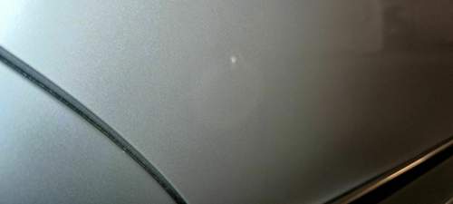

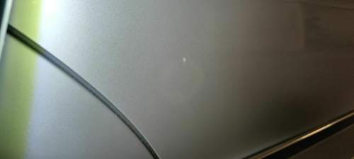

hab gestern mein Auto poliert soweit alles gut
heute wollte ich noch aus der Motorhaube links unten einige leichte swirls entfernen da ich es gestern
nicht mehr zeitlich geschafft hatte.
mir ist aufgefallen das diese auf der haube nur schwer herraus gingen also erhöhte ich den druck schon
ziemlich stark muss ich dazu sagen. habe ich jetzt wirklich zu doll gedrückt und den klarlack vernichtet?
woher kommt dieser helle Fleck. Man kann richtig die Umrandungen sehen wo ich poliert hatte.
könnte man dagegen was machen?
Verwendete produkte Meguiars UC
Sonax P Ball
Rotweiss polier Pad Orange

Gibt es eine Möglichkeit den Klarlack selbst wieder aufzubauen, wenn man zu hart an einer Stelle polliert hat und diese nun heller ist als der Rest?

Solltest du diese ganze helle Fläche durchgeschliffen haben lautet die Antwort nein.
Steinschläge schleift man nicht per hand Flächig weg! Die säubert man, glättet die Kanten und füllt das "Loch" mit Lack auf, dann wird der "Buckel" mit Klotz vorsichtig begradigt und mit mit ner mittleren Politur ( a'la Menzerna 2500 oder ähnlich) Poliert.

Ja sorry, war eher panic Posting. Muss wohl damit leben. Finde nirgendwo eine Lösung 🙂 lackieren lassen lohne sich nicht, auto zu alt, stelle zu wenig zerstört. Aber trodzem siehts halt scheise aus..
Dachte evtl an klarlack aus der Dose drüber.. Aber habe halt 0 plan
@teuerbilli schrieb am 14. März 2021 um 09:28:41 Uhr:
Lass das!
Danach siehts noch mehr Sche....se aus.
Frag mal bei einem der Spotrepair macht. ev. kann der nen Punkt Farbe in den Steinschlag machen und danach mit Klarlack nen großzügigen "Fleck" draufmachen. Vlt. bekommt er sogar mit Beispritzverdünnung die Übergänge hin.
Aber sehen wirst du dein "Werk" immer, sieht dann aber etwas weniger shit aus.
