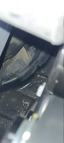

Hi. Auto ist 2,5 Jahre alt, das habe ich das erste Mal. War eben nochmal unten, hab nach angeknabberten Kabeln gesucht, nix gefunden. Dann das Bild hier gemacht.. Entstanden zwischen Motorblock und Kühlwasser behälter, unten.
ist das Öl und wenn ja darf das da sein?
20221104
Sieht aus wie ÖL..und nein, das darf da nicht sein.
MfG. Franky
Themenstarteram 4. November 2022 um 11:25
Scheise, dann doch Werkstatt.
Schau mal auf deinen Motorölstand........ In der Gegend sitzt auch der Filter und der Ölkühler.
MfG. Franky

War in dee Werkstatt. Ergebnis, kein ölverlust, alles trocken.
aber n Marder war drin und hat was hinterlassen, ausgerechnet da wo es heiß wird. Wurde alles entfernt und Marder schreck eingebaut. Einer der an der Batterie hängt. Bin gespannt.
Der Marder hatte aber Dünnschiss.....??. Da giebts so ein Spray, um den Geruch zu vertreiben. Denn den richtigen Schaden macht erst der zweite Marder. Der riecht den Ersten.
Wenn da ein anderer Marder kommt , und dann eine gewinkt bekommt, der bekommt Panik und reißt dir irgendwelche Sachen ab. Bei meinem Nachbarn wars der Bremsflüssigkeitsbehälter. ( wahrscheinlich gegengerannt nach Stromschlag.)

nee kein Dünnschiss, er hat Futternester angelegt, blöderweise grade da wo es nachher heiss wird im Motor. Paar Haare hingen hier und da auch.

Da war doch aber eindeutig Öl oder Feuchtigkeit auf der unterbodenabdeckung...................????

Richtig es war Flüssigkeit, aber kein Öl und kein kühl Wasser. Öl stand ok kein Wasser Verlust, untenrum alles trocken. Auto stand auf der Bühne.
