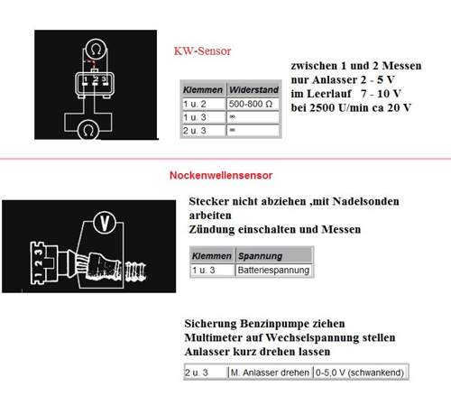

Das hab ich noch nie gehört mit dem Stromschlag am KWS.
Auf den Kabeln zum KWS dürfen keine 12 Volt anliegen.
Eigentlich darf da garkeine Spannung anliegen.
Siehe Anhang.
Sonst würde ja ein Wert bei eingeschaltener Zuendung angegeben sein.
Ist aber nicht !
Der KWS macht die Spannung selbst,aber nur wenn KW dreht.
Siehe Bild im Anhang :
Hab ich geklaut ,ist aber auch von ner Siemens-Einspritzung.
Den einzigen KWS ,der beim MERIVA A mit ner Versorgungsspannung von 12 Volt arbeitet ,ist der vom DIESEL Y17DT .

Spannungswerte KWS
Haben die Sensoren nicht normalerweise 5V.
Also mein NWS hat 5V und mein Gaspedal auch. Mit denen musste ich mich mal beschäftigen, deswegen weiß ich das.
Komplett andere Baustelle.
NWS hat bei Opel entweder 5 Volt-Spannungsversorgung oder 12-Volt-Spannungsversorgung.
Je nach Motor.
Aber das sind HALL-Geber !
Hier geht's aber um Induktiv-Geber: KWS
Und KWS haben normalerweise keine Spannungsversorgung vom MSG,wenn es Induktiv-Sensoren sind.
Es gibt auch KWS als Hallgeber.
Allerdings im Z18XER / ASTRA H
Nicht im MERIVA A
Ausser bei DIESEL

Hallo!
Denke da wurden Stecker vertauscht! Und zwar die von Ölstandssensor und dem KWS!
Siehe Autodoktoren Folge #601
Mfg
