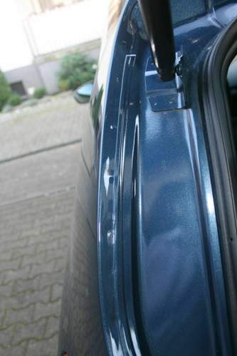

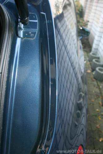

Hallo zusammen, zum Mängelthread habe ich noch etwas hinzu zufügen, habe erst jetzt Zeit gefunden dazu ein Paar Fotos zu machen.
Der Wasserkanal! Die rechte Seite ist in Ordnung. Bei der linken Seite sind die Schweißpunkte verkantet. So hätte der Inspektor nicht sein OK geben dürfen. Diese Sachen habe ich in Bochum ca. 14Jahre selber beim Astra und Zafira geprüft. Wenn ich so etwas durchlaufen lies, gab es einen Anschieß. Leider bin ich nicht mehr als Quality Checker für das neue Modell gut genug, sagt mein Meister.
Rechts
Links
Links1
