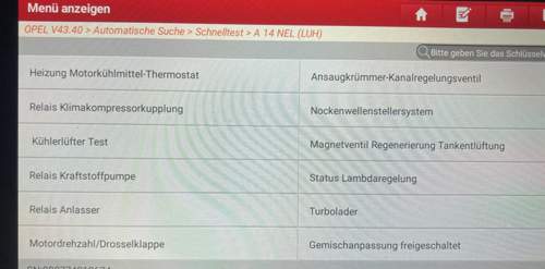

Bei OPCOM gibt es eine "Datenliste Gemischanpassung" und Lambdawerte haben eine andere Menüliste
Ich schau mal. Habe ein Launch x431
Ich bin gerade drauf gestoßeb woanders, das es die Klopftegelung sein kann, aber vorallen das Schubunluftventil.
Kann man das Ventil am Lader irgendwie Testen?
Klopfsensor müsste man doch sehen?
Schau mal unter
Status Lambdaregelung
oder
Gemischanpassung

So habe mal Daten geloggt.
Die langzeit gemischanpassung liegt im schnitt bei - 1,9% schwangt in kurzzeit zwischen -2 bis +2 %
Der Ladedruck ist im schnitt bei 12 bis 15 PSi meist 15 PSi aber ich habe kurzzeitige Spitzen von 20psi drin. Vermutlich wo der beim Lastwechsel Druck aufbaut.
Also liege ich bei 1 bis 1,1 Bar Ladedruck. Aussetzer sind keine zu sehen.
Zumindest wenn ich das richtig sehe. Der Druck ist unter Saugrohrdrucksensor. Es gibt noch den Punkt Saugrohrdruck. Der liegt im schnitt bei 0,8psi. Wäre für die Leistung zu wenig Ladedruck
Zündwinkel von minus 10 bis + 45° alles dabei ist das nicht etwas viel??
Hier was ungewöhnliches dabei?
