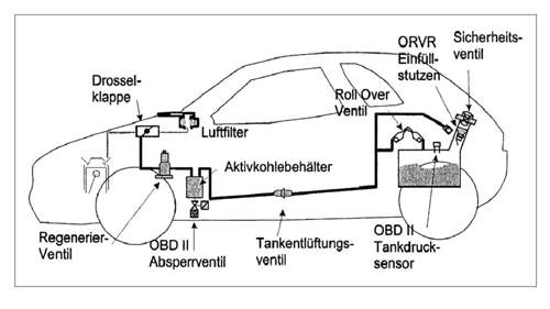

Habe ich, da ist alles Dicht, zumindest nichts undichtes erkennbar. Die Tankentlüftung schliese ich mal aus, habe das System mit Nebel geprüft, tritt nirgends was aus
Die Kraftstoffversorgung kannste nicht abnebeln.
und das Tankentlüftungssystem musste in 2 Teilen abnebeln,wobei das nicht mein Favorit wäre.
Warum in 2 Teilen? Ist doch nur hinter den Magnetventil oder nicht? Davor ist es ja mit der Ansaugbrücke ein Strang
Bis zum Tank.
Das ist ein einfaches Tankentlüftungssystem.
Nur um mal zu zeigen das nicht der Tank direkt entlüftet wird ,sondern der Kohlefilter regeneriert wird,
Tankentlueftungssystem-schema

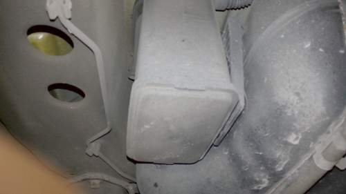

Wo sitzt der aktivkohle behälter?
Ich vermute das er in dem Gehäuse neben dem Tank sitzt , k.A. wie man da dran kommt.
Unterbau-meriva-b-20170512
Okay, der kanns nicht sein. Der Geruch kommt wahrscheinlich über die Lüftung in den Innenraum. Aber ich finde bisher nichts undichtes.
Hatte vermutet die Entlüftung ist durchgebissen, aber alles dicht. Nirgendwo ist was feucht. Eigenartig.
