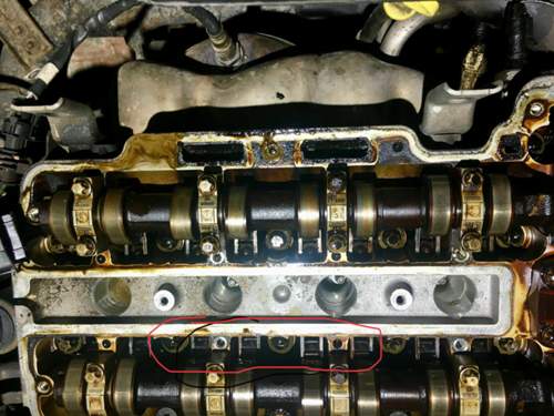

Hallo Leute, mein Onkel sein meriva Benzin 66kw hatte keine Leistung mehr und die motorkontrolllampe blinkt in dem roten kreis sind die Ventile locker gewesen (schwarze kappe war nicht auf der Öffnung der Bohrung/ventil? ) was könnte dies ausgelöst haben und würde es sich lohnen dies zu reparieren? vielen dank schonmal für eure Hilfe
