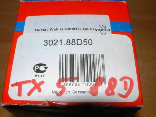

Reparatur hat geklappt. Ich habe mir erst mal bei ebay ein Thermostatgehäuse gekauft um damit zum Autozubehör
gehen zu können( Anprobe vom Thermostat) . Dort haben wir dann ca. 20 Thermostate ausprobiert . Den ihr auf dem Foto seht war wie für die
Öffnung im Thermostatgehäuse gemacht . Der Thermostat ist im Durchmesser ein bisschen größer. Aber das Teilstück was in das Thermostatgehäuse geschoben wir passt locker rein. Und was auch noch gut ist das sich der Kühlerschlauch verjüngt . So kann der Thermostat nicht verrutschen .Vorne ist das Thermostatgehäuse und hinten der verjüngte Schlauch. Temperatur steht jetzt immer so um die 80° . Was mich gewundert hat ist das beim Schlauch abmachen
höchstens ein halber Liter Kühlflüssigkeit rauskam . Bin da jetzt 20 Km mit gefahren . Habe auch mal angehalten und den Motor im Stand mit erhöhter Drehzahl laufen lassen bis der Lüfter anging . Jetzt muss ich morgen früh im kalten Zustand nur noch genau den Wasserstand kontrollieren . Ich würde sagen dass das ein Super Super Tip war .
Danke nochmal . Ich habe den Karton vom Thermostat Fotografiert . Anhand der Nummer kann man bestimmt sehen für welches Auto der Thermostat eigentlich ist. Danke Gruß Michael

Im Vergleich mit der OE Nummer passt der 301792D2 von Wahler. Steht so auch in der Fahrzeugliste.
https://carpartsplatform.de/atp/doc/vt-blank/10630093.pdf

Passt für einige Ford (Escort, Taunus, Consul, Capri, Galaxy, Fiesta, Transit...), Opel (Manta...) und Saab (95 und 96).
https://m.autodoc.de/wahler/1718828
Thermostat arbeitet perfekt. Geht im Kaltstart bis 90° und dann sieht man an der Anzeige das er aufmacht. Temperaturanzeige geht dann für ein paar Minuten runter. Also alles so wie es sein soll.
Also nochmal an alle die auf den Thermostat getippt haben hatten recht .
Und ich lag falsch . Ob Opel das weiß das man das so reparieren kann?

Schlauchthermostat nennt sich das.
