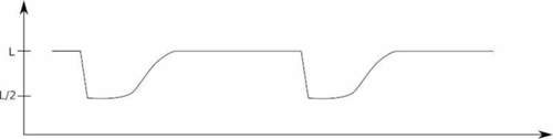

Ich habe in meinem XE MY22 die kleine Meridian-Anlage (400W) verbaut. Sound ist echt sehr nice.
Aber: Leider musste ich feststellen, daß die Lautstärke während Geschwindigkeiten ab 90km/h schwankt bzw. kurzzeitig abfällg – je schneller unterwegs, desto stärker, teilweise auf unter die Hälfte der ursprünglich eingestellten Lautstärke. Beobachtet habe ich dies bei der Wiedergabe mehrerer ogg/mp3/flac-Dateien von einem USB-Stick und – weniger stark ausgeprägt – bei Deezer. Wiedergabe vom Handy und DAB+ schwankt nicht oder nicht merkbar.
Es ist nicht anhand des abgespielten Stückes bzw. einer bestimmten Datei reproduzierbar.
Die Lautstärkenschwankung kann man etwa beschreiben wie "da möchte mir das Auto eine Benachrichtung zukommenlassen und dreht dafür die Lautstärke runter" – ohne, daß eine Benachrichtung kommt, natürlich, und danach wird die Lautstärke wieder langsam erhöht. Oder: "hui, das war aber gerade laut in dem Lied, ich passe mal die Gesamtlautstärke an, damit hier nicht die Löcher aus dem Käse fliegen". Keine Ahnung, schwer zu beschreiben … halt so wie im Anhang 😁.
Hat jemand eine Ahnung, was das sein könnte? Geschwindigkeitsabhängige Lautstärkenregelung kaputt? Amoklaufender Equalizer? Versteckte Notifications, die dann doch nicht kommen? Und viel wichtiger: Wie man das beheben könnte?

Neuigkeiten! Mittlerweile haben sich noch mehrere mit demselben Problem beim Autohaus meines Vertrauens gemeldet.
Interessanterweise, so das Autohaus, träfe das Problem nur P300er.
Diese Woche hatte ich meinen XE in der Werkstatt. Statt des "angepassten Softwareupdates" wurde wohl nur Pivi Pro neu geflasht, weil das bei einem anderen XE das Problem behoben hätte.
Nun, leider bei mir nicht. Es hat sich nichts gebessert. Werde also nächste Woche nochmal vorstellig werden und gucken, wie's damit weitergeht.
Bei manchen Fahrten ist alles in Ordnung, bei anderen Fahrten ist die Lautstärkeschwankung – übrigens mittlerweile unabhängig von der Quelle, sogar Android Auto – so stark, daß ich den Ton nur noch abschalten kann. Bei manch anderen Fahrten schwankt es sehr schwach, aber – für mich – merklich. Ärgerlich.

Und, als Nachtrag: Mittlerweile tritt die Lautstärkeschwankung auch bei geöffnetem Dach auf. Zwar bei Weitem nicht so stark, wie bei geschlossenem Dach/Fenstern, aber ich merk's.

Ich hatte meinen Wagen jetzt eine gute Woche in der Werkstatt. Der Plan war, ebenso wie bei einem weiteren sich dort befindlichen XE mit demselben Problem, immer wieder Daten auslesen zu lassen, von der Jaguarzentrale angepasste Steuerdaten anzufordern, diese einzuflashen, zu testen, zurück auf Anfang, etc.pp.
Der andere XE stand wohl Monate dort, ohne Ergebnis. Es hieß am Ende bei dem: Zurück an den Kunden, das wird irgendwann OTA gefixt.
So nun auch bei meinem, ich kann ihn direkt wieder abholen. Der erwartete Termin für die neue Software ist der 23.02.2023.
Also: Ghettoblaster auf die Rückbank und Radio ausmachen.
Update.

Tja. Der 23.02. ist seit ein paar Tagen vorbei und kein Update in Sicht. Am 10.02. wurde eines installiert, welches allerdings keine Fehler des Soundsystems behebt (zumindest steht davon nichts in Changelog). Habe in der Werkstatt nachgefragt, ob sie da nochmal nachhaken könnten. Wenn's etwas Neues gibt, melde ich mich hier nochmal.
Subjektiv habe ich allerdings das Gefühl, daß das Lautstärkenproblem etwas nachgelassen hat. Beim letzten Dutzend Fahrten hatte ich vieleicht ein- oder zweimal stärkere Schwankungen (leichtere hingegen häufiger).

Vor ein paar Tagen, also gut zwei Monate nach dem angekündigten Termin, hat mich das aktuelle Softwareupdate (OS 3.3.3) erreicht, aber weder ist im Changelog etwas zum Lautstärkeproblem zu finden, noch ist das Problem gelöst worden. Es ist auch nicht gleichbleibend schlecht, sondern tritt mal mehr oder weniger stark auf, mal fast gar nicht. Daß es allgemein leiser wurde, konnte ich so nicht beobachten, aber ich hab auch noch kein Steuergeräteupdate bekommen 😁. Mittlerweile achte ich sogar in anderen Fahrzeugen penibel auf den Sound…
Also entweder gibt es noch irgendein OTA-Update, das das Problem beheben könnte, mir aber durch die Lappen gegangen ist, oder der Spaß geht wieder von vorne los. Ich habe mal bei der Werkstatt angefragt, wie wir weiter vorgehen wollen. Schaunmermal.

also das versprochene Update des Infotainmentsystems, welches dieses Problem adressiert, gibt es nach wie vor nicht.
Die Werkstatt hat jetzt alles, was man aktualisieren kann, aktualisiert, und die ersten acht Fahrten waren bisher ohne Probleme \o/. Hoffen wir, daß es damit dauerhaft behoben ist *toitoitoi.
