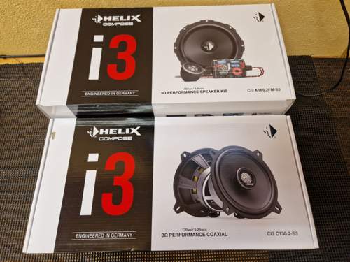

Ich habe euch versprochen Helix Serie Ci3 Compose zu präsentieren, heute ist soweit das ich habe die Lautsprecher bekommen.
In voraus möchte ich sagen das die sind nicht gedacht für W205-W206 sondern die Passen zum Beispiel W204-203 W211-212. Und ich habe die Lautspreche aus ein Grund:
Bei uns ins Forum hat ein Mitglieder geschrieben das der möchte gerne Seine Opel Corsa-D mit komplette Soundsystem aufrüsten. Ich habe lange Zeit gewartet mit Hoffnung das jemand meldet sich und bittet seine Hilfe, leider keine einziges man hat sich gemeldet bei ihm, aus dem Grund habe ich ein PN gesendet und meine Hilfe zugestimmt.
Set dem wir sind in Kontakt und nächste Wochenende soll kompletten Einbaus stattfinden, uns fehlt noch Canbus Adapter.
Ich werde ein link verknüpfen; https://www.motor-talk.de/.../...m-fuer-opel-corsa-d-opc-t7473767.html für die Mitglieder welche haben auch Interesse daran.
Aus dem Grund ich möchte nicht das komplette Einbau und Bericht bei uns ins Mercedes Forum dabei Packen. Ich werde zum Schluss beim sein Post berichten.
Aber erste Bilder schon werde ich Posten es kann sein das eine oder andere mit W204-W212 auch Interesse dabei hat.

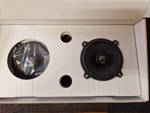

Also die Lautsprecher sind da, ausgepackt und erste Paar Bilder gemacht, am Wochenende werde ich mehr unter die Lupe nehmen und Testen in Keller.
HELIX Ci3 C130.2-S3 sind 130mm Koaxial-Lautsprecher 3Ohm. Belastbarkeit RMS 90Watt
High-Tech Polymer-Verbundkorb, Cenosphere Papiermembran, 3 Ohm Technologie für die maximierte Leistungsabgabe des Verstärkers, 20 mm Hochtöner mit Titan-Kalotte für präzise und dynamische Hochtonwiedergabe mehr Daten kann jeder bei Audiotech-Fischer geholt werden.
Verarbeitung ist sehr gut, es sind denke ich alles da Adapterringe Stecker Usw alles da. Mehr kann ich jetzt an die Stelle nicht sagen.
Eines Nachteil was habe ich jetzt aufgepasst die Passen nicht 100% von Befestigung her mit Adapterringe für Opel Corsa welche sind mitgeliefert, Laut Händler wir müssen die Einkleben, mal Schauen sonst sehe Bilder sind schon gute Lautsprecher.
HELIX Ci3 K165.2FM-S3 sin 165mm 2 Komponenten System auch 3 Ohm. Belastbarkeit RMS 150Wat
Hochtöner-sind 4 ? Resonanzfrequenz FS. 1800 Hz Extrem kompakt, Titan-Kalotte, Neodymmagnet und FlexMount20
Frequenzweiche Hochtöner: 12 dB Hochpass, Hochtonschutz und Pegelanpassung
Tiefmitteltöner: 6 dB Tiefpass
Bei erste blick, es ist alles da was man benötigen wird, Adapterringe, Stecker, Gehäuse für Hochtönern wer möchtet die zum Beispiel in A Säulen befestigen auch als versenkt, oder auch versteckt Maße habe ich auch grob mit Messschieber abgegriffen.
Okay alles was man braucht für ein Soundsystem Mit DSP-Verstärker Match M5.4DSP passt Einwand frei, noch mehr muss nicht sein Rest bekommen wir über DSP.
Rest bitte erst von Bilder Abgreifen, ich werde mich auf jeden Fall weiter melden nach dem Test.

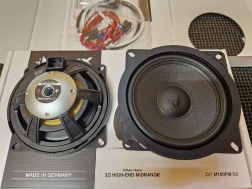

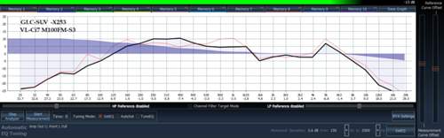

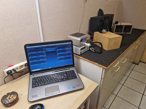

Am Wochenende habe ich Zeit genommen um meine HELIX Ci7 M100FM-S3 unter die Lupe zu sehen, nach Ca. 2 Wochen Einspiel Zeit könnte jetzt bisschen mehr sehen wie die Laufen.
Ich habe Komplet VR VL freigeschaltet und Eingemessen, Sehe Bilder unten. Nicht vergessen es ist Direkt in Auto vermessen, und alle Spiegelungen Einbau Ort usw. alles da wie es sein soll ins Auto.
Für mich seht das alles sehr gut aus, beim 5kHz es ist ein Pik aber das ist mir unwichtig aus dem Grund das die sind bei 2.5kHz getrennt, Rest ist mit Minimale Korrektur an DSP schnell beseitigt.
Also die Lautsprecher sind nicht billig, aber die machen das was die sollen machen.
Erst für Einbau die sind wirklich sehr gut gemacht, es ist alles da was Mann zu benötigen braucht,
Adapterringe, Stecker, Dichtungen Usw. Was noch sehr wichtig ist, die kann man nehmen in jedem beliebigen Fahrzeug, welche hat auch 10cm Mitteltöner einfach adapterringe neu kaufen 20€ Fertig.
Klang: wie ich schon oft geschrieben habe, ich bin keine Audiophil und solche Sprüche Warm oder Kalt kann ich nicht nutzen, ich kann nur eine sagen die laufen sehr gut, es ist alles zu hören jeder Frequenzgang, nach meinem eigenen Geschmack die passen sehr gut an meinem Gehör. Der klang Ci7 M100FM-S3 zusammen mit Helix C1T ist einfach sehr fein abgestimmt, bei der Kombination fehlt einfach nichts.
Immer wieder zu empfehlen das ist gut investierte Geld.

Ein horizontales Kästchen der gezeigten Meßschriebe sind +5 dB Anhebung der Amplitude. Ab +6dB bis +12dB (je nach Frequenz) spricht man von einer wahrgenommenen Lautstärke Verdoppelung. Im Grundton sind es dann schon Peaks von +10 dB und mehr,..... aber ist ja alles soooo schön linear.
Man kriegt echt das Grausen, wenn man die Schriebe und die interpretierte " Analyse" übereinander legt. Von "Hifi" spricht man innerhalb der Norm von max. + / - 2,5 dB. Alles davon abweichend empfindet auch das Ohr als "nicht schön". Diese Werte sind also nicht willkürlich weltweit festgelegt und identisch.
gut gemeinter Tipp an Klevik:
Stell doch dein Meßsystem mal so ein, dass man gemäß gültiger Meßstandards (die man überall nachlesen kann) auch irgendeinen Aussagewert bekommt. Vor allem : "Glättung" auf "Aus" oder max "12"! So wie in deinen Schrieben wird das Signal vom Programm glatt gebügelt, und der Aussagewert leider auch. Das gaukelt nur eine heile Welt vor.

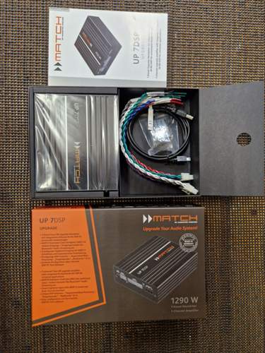

In diesem Bericht möchte ich meine Erfahrung mit Klevik teilen. Nachdem ich ihm zuerst geschrieben hatte, führten wir ein Telefonat, in dem wir über meine Wünsche und Anforderungen diskutierten. Am Ende stellte er für mich ein maßgeschneidertes System zusammen, das perfekt zu meinem Auto und Budget passte.
Das von ihm empfohlene Setup bestand aus einem 7up DSP, 5x Musway-Lautsprechern, 2 Gladen Hochtönern und 2 Tieftönern von Audio System und die Dämmung,Die Installation erfolgte äußerst schnell und professionell. Klevik nahm sich auch die Zeit, alles optimal einzustellen, und das Ergebnis war einfach fantastisch.
Während der Installation konnte ich das Geschehen beobachten und Klevik erklärte mir geduldig jeden Schritt. Dabei bot er mir Tee und Kaffee an, was die Atmosphäre angenehm entspannt machte.
Ich war beeindruckt von seiner Schnelligkeit und Fachkompetenz. Es schien fast mühelos zu sein, wie er alles bewerkstelligte. Für mich verkörpert das wahre Perfektion in der Arbeit.

Hallo zusammen, ich war am Wochenende bei klevik und habe ein gebrauchte Match Anlage für meinen S205 verbauen lassen! Ich kann mich, den hier guten Bewertungen, nur anschließen! Schnelle Rückmeldung auch meinen 1. Kontakt, überprüfen meiner Teile sowie Hinweise wo was kaputt war bzw. noch Stecker fehlten, so dass ich diese beim Verkäufer reklamieren konnte. Bis hin zu den sehr netten Kontakt vor Ort sowie professionellen Einbau. Ich bin sehr zufrieden!
Themenstarteram 10. August 2023 um 18:26
Hallo Zusammen, an die Stelle will ich gerne dazu schreiben für unseren Ablauf mit @Bigmo und @mib_18_ro,
erst mit Sound System von Bigmo, nach Eingang ein PN, haben wir zusammen mit Bigmo Telefoniert und abgesprochen wie soll es sein Soundsystem aussehen, zur Verfügung waren 1600€ und es soll gute Sound sein was nicht so einfach ist für das Geld ist, zu meinem Glück hab ich meine Musway ersetzt Ca. vor 2 Monate auf Helix Ci7 Mitteltöner und die Musway Mitteltöner waren übriggeblieben,
Zusammen mit Match UP7DSP haben wir verbaut Audiosystem Subwoofer, 4 Mitteltöner Musway und Breitband Center auch Musway Hochtönern Gladen. Komplett mit Einbau Einmessen hat das mit end Geld zusammen gepasst, und wie Bigmo schon Berichtet hat, er idt sehr zufrieden damit geworden.
Der Fall bei mib_18_ro, war ähnlich aber komplette Match Soundsystem hat er gekauft SEHR Günstig über Kleinanzeige.
Leider war nicht ohne Problemchen, ein Mitteltöner war Beschädigt, Halterung abgebrochen aber ich habe das gerettet sehe Bilder unten, es fehlte auch Strom Anschluss Stecker was rechtzeitlich aufgepasst war und von Verkäufer nachgeliefert, Leider Komplette Kabelsatz war auch nicht ganz, ein Subwoofer Stecker Fehlte und für Center auch, das komplette Soundsystem wurde vorher in ein GLC mit MBUX verbaut und natürlich der Eingangs Signal Kabelbaum hat nicht gepasst aber ich habe dass ISO kabelbaum auf Match MQS Stecker ersetzt und damit mit klein Geld zurecht gekommen zusätzlich sind auch Kabelfernbedienung URC. 3 mit Eingebaut und 2 verschiedene Preset gespeichert, Einbau lief sehr schnell, mib_18_ro hat mich unterstützt mit Dämmen und wir waren Ca. mit 6 Std. fertig geworden.
Sein Ergebnis hat er schon selbst gepostet, und ich denke ich muss nicht dazu was schreiben.
