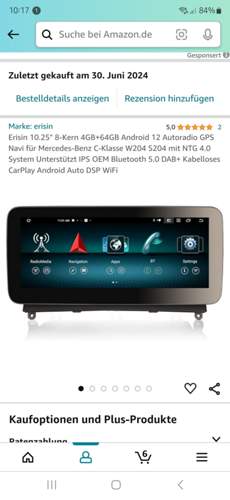

Ich habe meinen Wagen auf ein Android Radio umgebaut . Es hat alles ein bisschen gedauert bis alles lief. Jetzt habe ich nur noch das Problem das der Knopf in der Mittelkonsole nicht geht . Der ist repariert also daran kann es nicht liegen. Beim Einbau sind 2 Weißen kabel am Adapter beschädigt worden aber nur die Isolation. Habe ich natürlich neue isoliert. Also Lenkrad Bedienung geht am Radio selber alle Knöpfe gehen. Nur die Mittelkonsole nicht . Mus da was um codiert werden? Wenn ja kann das jemand in der Nähe Von Düsseldorf.
Lg Bastian
9 Antworten
Hallo, ist das Radio dafür den geeignet, welches Android Radio ist es? Die Kommunikation läuft über das Can Bus System. Wenn der Hersteller das Radio dafür nicht konzepiert hat wird es schwierig dies zusätzlich hinzuzufügen.
Danke für deine Antwort. Also laut Beschreibung soll es das könnten . Kann es den vieleicht sein das durch die Beschädigung an den Kabeln beim Einbau ein Kurzschluss verursacht habe? Und wenn ja kann ich das irgendwie messen oder testen?

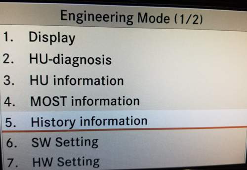

In dem nun beschriebenen Engineering Menü nichts unbedacht verändern! Wenn dann nur wenn du vorher Fotos von den alten Einstellungen geschossen hast.
In dem Engineering Menü des Comand Systemes gibt es eine Fehlerhistory die man dort in dem Menü 5 auch löschen kann.
Fotografiere bitte vor dem löschen sämtliche Fehlereinträge. Diese Fehlereinträge können sich auch über mehrere Seiten erstrecken.

Comand NTG4 History Punkt 5

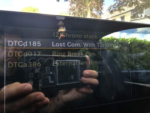

Ich habe mal die Fehler ausgelesen. Nach dem Löschen kommen alle wieder.

1. Fehlereintrag:
Das COMAND System hat tatsächlich einen Verbindungsfehler zu dem Controller. Ob jetzt nur das Kabel oder der Controller von dir gehimmelt wurde kann dir hier niemand beschreiben.
2. Fehlereintrag
Außerdem hast du eine MOST Fehlermeldung. Hast du bei dem jetzigen Umbau vergessen die beiden orangenen Lichtwellenleiter von dem ab Werk verbauten Quadlock Stecker in den Quadlock Stecker der jetzt also direkt in der Head Unit steckt umzustecken?
Du kannst die Lichtwellenleiter bei deinem Umbau natürlich auch geknickt haben und sie dadurch zerstört haben.
Von der Isolierung her könnten das für einen Hobbybastler auch einfache Adern sein.
Wenn aber keine weiteren MOST fähigen Geräte verbaut sind, es also überhaupt keine orangenen Lichtwellenleiter gibt, deaktiviere MOST in dem Engineering Menü.
3. Fehlereintrag
Für eine bessere Kühlung haben die Comand NTG4 Systeme hinter der Head Unit einen externen Ventilator verbaut.
Hast du da eine Steckverbindung gelöst oder wurde das Gerät irgendwann nachgerüstet und dabei nicht passend codiert / der Ventilator überhaupt nicht nachgerüstet?
Die Steuerung des externen Ventilators und damit auch die Überwachung kann man aber auch in dem Engineering Menü auscodieren.
