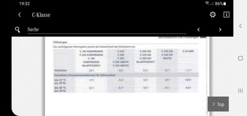

Am Ablassventil kamen jetzt ca 8L raus. In der BA steht leider kurioserweise keine Mengeangabe zum Kühlmittel (für das Öl etc steht alles drin)
Ist ein C220CDI BlueEfficiency, OM651, 170 PS Bj 2010
Kühlmittel hat keine genaue Füllmenge. Es gibt da etliche Ausstattungen die die Füllmenge beeinflussen. Es wird im Werk mit einem bestimmten Druck gefüllt und dann über Zeit nivelliert.
Daher wirst du da keine Angaben zu finden.

Hallo
In der Online BA für den W204 bis 05.2011 sind dazu kurioserweise noch Angaben vorhanden. Siehe Screenshot.
Das deckt sich nicht mit deinen Angaben, aber auch das muss man bei MB nicht mehr unbedingt verstehen.
Auf irgendeiner Webseite waren aber ohne weitere Fahrzeugangaben für den OM651 8,5ltr. angegeben.
Gruß Michael
W204 Kuehlfluessigkeit Mengen
Das mit der BA ist echt komisch.
Bei mir kamen wie gesagt ca. 8 L (eher 7,5 Liter) rausgeflossen. Habe dann Wasser mit dem Reiniger aufgefüllt und bin dann bisschen gefahren und das Wasser wieder abgelassen. Danach mit normalem Wasser aufgefüllt und den Motor warmlaufen lassen und bin auch etwas gefahren.
