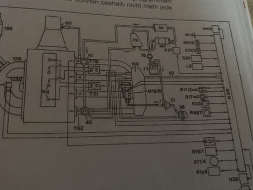

Das Komische ist.
der Belegungsplan egal von Mercedes WIS oder ALLdata sind Identisch gleich.
Aber in den Büchern helfe mir selbst ist es Komplett anders gesteckt im Elektrik plan drin steht. Eher gesagt anders Belegt.
War schon Mercedes Werkstatt keine Hilfe angeblich keine Pläne mehr haben.

Hatte ja den Stecker schon abgehabt der am Gaszuggestänge ist für Tempomatmotor da drehte der gleich hoch beim starten.
Was mir noch aufgefallen ist das Auto dann läuft hörst du kurz die Klappe im Gebläsekasten sich schliessen.
Irgentwas angesteuert wird mit unterdruck.
Hmm da hat ja auch einer eine KLA-Automatic eingebaut.............Unterdruck Problem?

Unterdrucksystem
Bauteil N4/3 Steuergerät Tempomat (Leerlaufregelung)
Beschreibung Bauteile
Unterdruck system
Dann gehen vom Saugrohr 3 Unterdruckleitungen ab!?
Ist mir grade eingefallen wurde da schon mal der Kraftstoffdruck gemessen?
