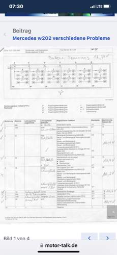

Themenstarteram 8. August 2022 um 5:51
Moin Dbfuchs,
Im Plan siehst du Sicherung Nr.3 die wurde bei Mercedes Werkstatt entfernt.
Diese Sicherung hab ich wieder reingesteckt. 10 A
Geht kl 30 drauf.
Bei der Sicherung Nr. 5 20 A Sicherung soll Schwarz/Gelb gesteckt sein auf Steckplatz 5/2
Schwarz/Gelb/Rot steckt sein bei 5/1 steht USA im Plan das Kabel hab ich nicht.
Hab noch ein Schwarz/Grün Kabel lose.
Wo wird das gesteckt.
Bei der Sicherung 11 ist ein dickes Kabel Pink/Grün Auf 11/2 gesteckt.
Da steht nixs davon.
Das komische ist das ich 2 schwarz/Gelbe Kabel habe.
Im Plan wird nur von1 Kabel geschrieben.
Das eine hab ich angeschlossen das andere lose gelassen.
Jetzt geht die Hupe nicht mehr.
Und wenn das Auto an war und es ausmachst läuft der kurz nach Kombi leuchtet weiter geht dann aus.
Kann es vllt sein der Zündschalter auch ne Macke hat.
Der erste von Mercedes eingebaut hat war auch kaputt gewesen schon das Neuteil.
Da hab ich ein Ersatz erhalten. Das Problem kam wieder wo die Sicherung Nr 3 gesteckt war.
Themenstarteram 8. August 2022 um 5:52
Siehe foto
62da13dd-228b-4c3d-9b89-89b0e335f273
Themenstarteram 8. August 2022 um 16:39
Wollte nur sicher gehen ob das so richtig ist.

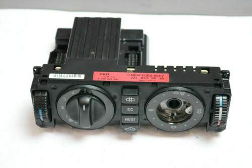

Moin db-Fuchs,
ich hab eine gute Nachricht.
Ich weiß jetzt wo das Zeitrelaie Restwärme verbaut ist.
Im Bedienteil der Lüftung A2028300685.
Das hat mit eine andere Werkstatt von Mercedes erzählt.
Da kann ich ja lange suchen nach dem Relaie.
Das lustige ist jetzt angeblich ist dieses Bedienteil nicht im Auto verbaut. Steht bei Wis Baumuster falsch.
So sieht das Bedienteil aus.
Und wie kann ich es jetzt Prüfen?
Mercedes-bedienteil
Gib mir die Fahrgestellnummer als PN.
Themenstarteram 15. August 2022 um 17:09
Hab ich geschickt
