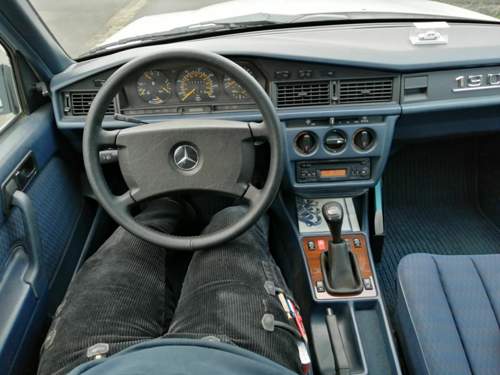

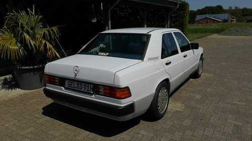

Ich hab' auch einen 2.3'er in Arcticweiss, innen Stoff blau.
Mein erstes Auto 🙂
Cool!
Ein handgerissener Ami ohne Klimaanlage?!?
Oder fand da jemand nur den Meilentacho besonders chic?
Tempomat bei Schaltgetriebe ist wohl auch nachgerüstet, oder?
Bei mir war der 2.3er nicht das erste Auto, dafür mein erster Benz 🙂
Nein, Tempomat ist ab Werk, auch mit englischer Beschriftung, kann man leider wegen der Qualität nicht erkennen
