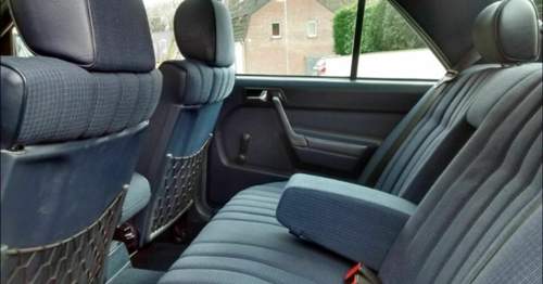

Was ist denn da hinten an Fahrer- und Beifahrersitz? Hab' ich noch nie gesehen. Könnte auch eher für die Taxi-Theorie sprechen. Die Farbe der Sacco-Leisten "passt" aus meiner Sicht auch nicht so ganz.

Was soll denn an den Sitzen dran sein ?
@D124H schrieb am 25. Mai 2020 um 11:45:01 Uhr:
@Gammel_Dansk schrieb am 25. Mai 2020 um 10:14:54 Uhr:
Diese Schutz-Tafeln aus Kunststoff.
@Manitoba Star schrieb am 25. Mai 2020 um 11:50:13 Uhr:
Die sind doch in jedem 190'er verbaut ?
Das ist die ganz normale Rückenlehnenverkleidung ...
Bei mir halt mit Gepäcknetzen ...
Jo, ist absoluter Standard.
Auch sonst lässt der Innenraum des Fahrzeuges keinerlei Taxi Sonderausstattungen erkennen.
So wie der (Standard Schwarz) sehen gefühlt 90% aller Mopf-190er in Deutschland von innen aus.
