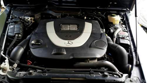

Für den M 279980/81/82 gibt es ECE R 115 Anlagen im AMG als G, S und SL mit 463 KW..sie Frage war doch 279
Nö...
An den M 278 hat man nie gedacht...
Würde ich aber alle nicht umnrüsten wollen....
@ICOMworker schrieb am 25. Juli 2018 um 19:09:12 Uhr:
Für den M 279980/81/82 gibt es ECE R 115 Anlagen im AMG als G, S und SL mit 463 KW..Würde ich aber alle nicht umnrüsten wollen....
Stimmt das mit den M279 wirklich? link
Und warum würdest du den nicht Umrüsten?
