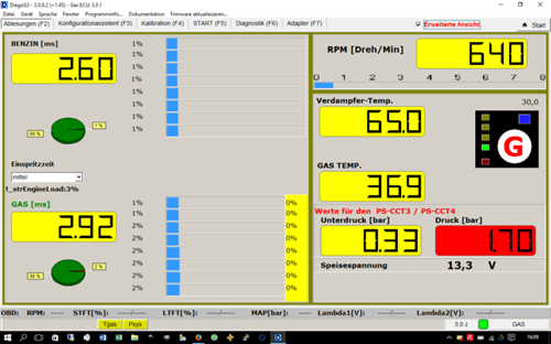

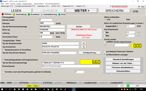

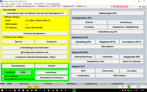

Hallo Gasfahrer,
ich konnte heute einige Screenshots von den wichtigsten Formularen machen. Schaut mal ob da was auffälliges zu erkennen ist. Einen Mitschnitt konnte ich noch nicht machen.
Die Einstellung zur Motorlast liegt bei mir bei 95%. Laut OBD erreiche ich diese sehr sehr selten, jedenfalls nicht im normalen Fahrzustand. Werde diese mal deaktivieren und schauen ob es Einfluss hat.
Danke. Thomas

Bild 3: Verwendete Düsengröße falsch angegeben hoffentlich nicht wirklich eine 1.6er verbaut...
Bild 5: Gasdruckkontrolle Cut Off auf 1,8 bar...bei 1,7bar eingestelltem Gasdruck kein Wunder das umgeschaltet wird.
Bild 6: Segmentiert zum Abwürgen, keine Leerlaufzeit ermittelt.
Fazit: Miserabel abgestimmt ohne Plan.

vielen Dank für das Feedback. Auf der Basis Deiner Hinweise habe ich mir heute folgende Werte geändert:
1. Gasdruckkontrolle auf max gestzt, denke es war 2,6
2. Leerlaufzeit bestimmen lassen. Ist jetzt 2.7ms
3. Motorlast deaktiviert.
Nach diesen Änderungen hat sich am Problem nichts geändert. Abschließend habe ich die Düsengröße auf 3,0 gesetzt. Nun tut sich was. Der Effekt ist jetzt im unteren Drehzahlbereich wie auch Geschwindigkeit , zu Beispiel in der Stadt, vollständig weg. Ab 80 km/h kommt die Umschaltung immer häufiger.
Nach tel. Rücksprache beim Umrüster heißt es, es sind die größten Düsen die es gab verbaut, die Angabe erfolgt in Farben. Wie kann ich nun diese ermitteln und welchen Wert muss ich dann einstellen?
Danke. Thomas
Erkennst du an der Farbe des Aufdruckes auf den Hana Injektoren. Vermutlich sind aufgrund der Leistung blaue Hanas verbaut. Könnten aber auch goldene ohne Einsätze funktionieren. Ebenso sollte mindestens ein Gold Verdampfer und 8mm Gasleitung verbaut sein.
Bei jeglicher Änderung der Düsenparameter empfiehlt es sich die Anlage neu abzustimmen. Sonst ist es pfusch.
Falls du selbst einstellen möchtest empfehle ich dir die Tutorials im lpgboard.de.
Ciwa
Der Aufdruck ist in blau, kommt hin mit der Aussage die größten verbaut. Welchen Düsenwert stellt man da in der Software ein?
Thomas
Es sind Injektoren vom Typ HANA H2001 Injektor Typ A+ (blau) verbaut.
Gibt es keine Werte dazu. Hana blau haben 130 l/min Durchsatz. Ich würde die 2,7 einstellen die vorgeschlagen wurden.
Ciwa
HANA blau, hatten die nicht eine anderen Widerstand als die Goldenen? Kann man bei der Diego nicht auswählen. Passt dann trotzdem?
Vielleicht sollte man Keihin auswählen, die sollen doch auch 1,25 Ohm haben, Hana blau 1,3 Ohm?
Die 2.7 sind aber bei 1.0 bar Druck als Empfehlung - ich würde bei unverändertem Druck auf 2.2 gehen.
