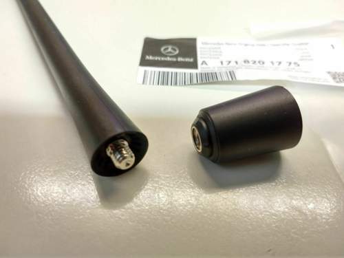

dank dem Beitrag von nbg-lennon und dem Hinweis von raggamuffin habe ich jetzt die Mopf Antenne (A1718201775) bestellt.
Diese besteht tatsächlich aus zwei Teilen. Dem eigentlichen Antennenstab und einem Adapter von M6 Gewinde (am Antennenstab) auf die Verschraubung am SLK-Antennenfuß.
Beim preMopf (also R171 bis Baujahr 12/2007) muss man den Adapter dran lassen. Beim Mopf ist diese Antenne schon verbaut.
Bisher ging ich immer davon aus, dass beim Mopf der Antennenfuß ein anderer ist (das wird in anderen Foren auch gerne mal behauptet) und man deshalb die Mopf-Antenne nicht auf den preMopf schrauben kann. Dank o.a. Hinweisen wurde ich jetzt eines Besseren belehrt.
Der Fuß ist also bei Mopf und preMopf der gleiche. Nur dass beim preMopf die originale Antenne (Reitgerte) direkt auf den Fuß ohne irgend einen Adapter geschraubt wird (die Antenne hat also direkt die passende Verschraubung für den Fuß), während beim Mopf der Antennenstab ein M6 Gewinde hat und erst mittels Adapter auf den Antennenfuß geschraubt wird.
Zusätzlich hatte ich noch eine BMW Sport-Kurzstab-Antenne (83 mm kurz, 65202296761) rumliegen, die ich bisher mangels Adapter nicht benutzen konnte (die passt beim Mopf direkt, wenn man nur den Mopf-Antennenstab abschraubt und die Gewindeschraube der BMW-Antenne von M5 auch M6 umrüstet (ein zusätzliche M6-Schraube liegt der BMW-Antenne auch schon bei!)).
Also habe ich jetzt bei meinem preMopf den Adapter vom Mopf und die Antenne vom BMW (siehe Bilder!) montiert.
Funktioniert prima. ZV-Funkschlüssel funktioniert weiterhin und die Radiosender hier in NRW bekomme ich auch alle noch rein.
Damit bin ich die gruselige Reitgerte des preMopf jetzt endlich los.
Ich habe mal ein paar Fotos angehägnt, für alle die die Reitgerte vielleicht auch loswerden wollen.
Danke an alle Tipp-Geber!

Mopf-Antenne
Adapter der Mopf-Antenne
Vergleich Mopf- und BMW-Antenne
