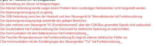

Danke für die Rückmeldung und Bestätigung. Habe jetzt auch eine neue bestellt, allerdings macht auch die Hauptbatterie jetzt langsam schlapp. Habe diverse Fehlermeldungen mit meinem neuen OBD-2 ausgelesen, die hoffentlich nur auf zu niedrige Spannung zurück zu führen sind.
Kennst Du da noch andere Probleme die da auftauchen könnten oder einen Thread hier mit so einem Thema "Niedrigspannung"?
In 90% der Fälle ist das Problem die Hauptbatterie. Die Stützbatterie versorgt das Bordnetz nur beim Anlassen im Start-Stop-Betrieb. Beim Kaltstart und Anlassen mit dem Zündschlüssel ist die nicht beteiligt.
Danke für die Info! Allerdings scheinen die problematischen Symptome, die der Threaderöffner hatte, mit der Stützbatterie zusammen gehangen, wie auch immer dies technisch zu erklären war.
Bei meinen derzeitigen (beschriebenen) Fehlermeldungen im OBD-2, scheint auch die Niedrigspannung der Stützbatterie eine Rolle zu spielen, vielleicht die 10 % der anderen Fehler.
Vielleicht muss ich dazu doch noch einen eigenen Thread aufmachen und werde mich dazu melden, ob mit dem Wechsel beider Akkus, die Fehler dann weg sind.

Danke für die ausführliche nachvollziehbare Erklärung. Und wie sieht das mit meinen Fehlermeldungen aus?
