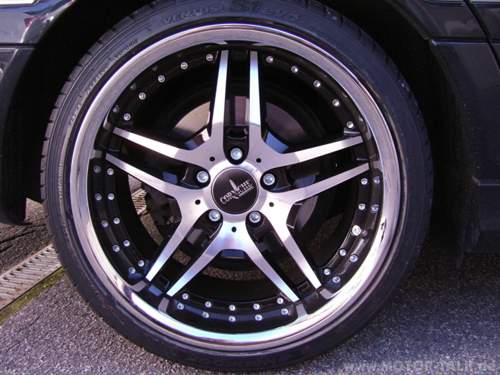

Will mir Alufelgen kaufen für mein
W203 - Elegance in Silber
320 Benziner
Bj. 2000
Automatik
ohne Sportfahrwerk/Tieferlegung
Will mir diese Felgen zulegen von DBV - S-Australia 8j / 17" mit der Bereifung 225/45
Dank euch weiß ich das die ohne Probleme passen, ohne Arbeiten an der Karosserie zu tätigen!
Doch ich will mir diese Radnabendeckel auf die Felgen machen.
Ich weiß das Mercedes eine Norm hat von 75mm Durchmesser. Aber passen die auch auf die Felgen von DBV?
Bei meinem W202 mit Borbet Felgen haben die gepasst, doch hier Finde ich einfach keine Maßangabe
oder eine ABE wo es evtl. drin stehen könnte!
Weiß da evtl. jemand bescheid oder hat ein Tipp!?

Servus, MB hat verschieden Nabengrößen.
Um die Nabengröße deiner gewünschten Alufelge rauszufinden, wird dir nix anderes übrigbleiben als den Hersteller anzurufen und zu fragen.
Sonst ist das kaum in Erfahrung zu bringen. Ich weiß wovon ich spreche, ich hab gerade Nabenkappen mit Stern für meine Alutec Spyke Felgen gebastelt...
Gruß und viel Erfolg
Engelbert
Moin,
wenn man auf deren Webseite sich die Galerie anschaut, dann erscheint die Nabenkappe doch wesendlich kleiner als wie die von Dir angesprochene DB-Kappe mit 75 mm ø.
Ich würde auch sagen, ruf da mal an oder schreibe denen vorab eine Mail und erkundige dich dort direkt.
Sicher wirst Du sofort eine Antwort bekommen, schliesslich wollen die ja auch gern ihre Felgen verkaufen.

Suche halt schwarze Felgen mit silbernen Rand.
Meine inspiration kommt von diesem Auto!
Ziemlich weit unten sind die Bilder.
