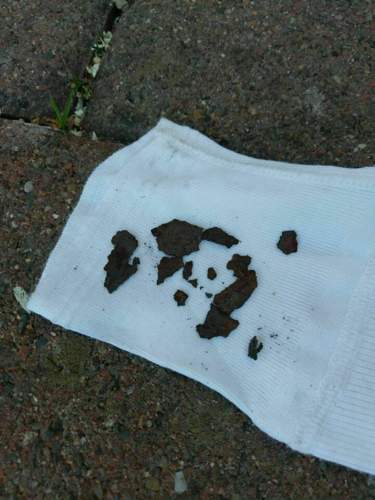

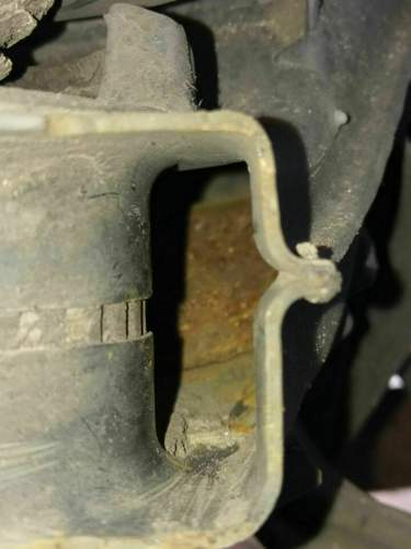

@Perfe11 schrieb am 31. Dezember 2021 um 23:28:43 Uhr:
Ok mit der HA beim Mopf lese ich das erstmal. Es gibt ja ei Thread für die HA aber Mopf?
Ist unabhängig von Mopf oder Vormopf dasselbe Bauteil und entsprechend sind auch alle Jahrgänge betroffen. Dauert eben noch, bis es beim Mopf so richtig einsetzt. Als das Problem erkannt wurde, stand schon längst der Modellwechsel an.
Ganz zum Schluss Baujahr 2013/2014 oder so wurde - angeblich- die Konservierung geändert/verbessert. Aber diese Info beruht auch nur auf Wolfgangs Stammtischwissen (ich stelle jetzt nicht unseren kompetenten Wolfgang infrage aber mit solchen Hörensagen-Infos sollte man immer vorsichtig sein...)
Die Info 8/13 stammt von hier aus dem Forum. Das hat jemand verlautbart, der um die Vorgänge Bescheid weiß.

@Perfe11 schrieb am 2. Januar 2022 um 09:59:33 Uhr:
Ja gut aber das was Du schreibst ja ist auch Stammtischwissen weil noch kein MOPF wirklich bekannt ist und Du nimmst es an, dass es sein wird 🙂 Ich habe hier auch irgendwo gelesen, dass die das mit dem MOPF verbessert haben und es dieses Problem nicht hat und das nur der vor MOPF betroffen ist.
Es gibt im Hinterachsenthread bereits Mopf mit Durchrostung. Ich klicke jetzt aber garantiert nicht alle 100 Seiten durch, nur um dir das zu beweisen.
Und aus der Achse meines Wagens (Mopf) habe ich bereits eigenhändig Rost rausgekratzt. Die Aufnahmen im Anhang habe ich selber gemacht.
Rost Hinterachse W204 S204
