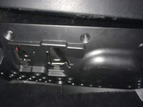

So. Weitere Fotos
Bild1: nach Abschrauben der großen Fussraumabdeckung...Es kommt die Abdeckung der Lüftersteuerung zum Vorschein. Die Schrauben lösen
Bild2: Lüftersteuerung, diese kann man gerade nach unten abziehen. Die sitzt auf vier Flächen Plättchen, die den Lüftermotor im Idealfall mit Spannung vorantreiben
Bild3: Seite die in den Fußraum schaut
Bild4: Seite die nach oben zum lüftermotor schaut und nass werden kann.

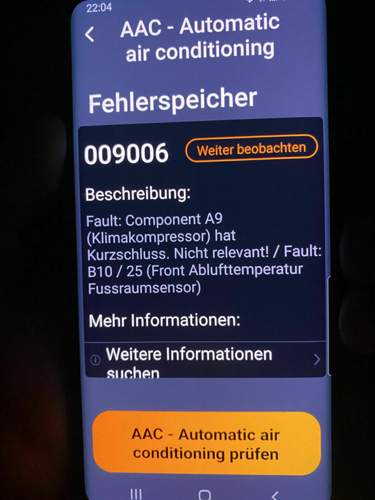

Im Fehlerspeicher ist folgendes durch mein Auslesegerät zu finden.
Kann mir einer sagen, wo ich den Gebläseregler des vorderen Gebläsemotors als einzelnes Bauteil herbekomme?
@mullideluxe schrieb am 27. Februar 2018 um 10:22:09 Uhr:
Kann mir einer sagen, wo ich den Gebläseregler des vorderen Gebläsemotors als einzelnes Bauteil herbekomme?Grüße
Den gibt es nur komplett mit Lüfter und kostet 600 €.
Mit Klimatisierungsautomatik müsste der eigentlich passen und kostet gebraucht ein bisschen mehr als die Hälfte.
https://www.mbgtc.de/.../Gebl-se.html?...
Okay, gebrauchtes Komplettgebläse gekauft und eingebaut und Problem ist behoben.... Lüftung läuft wieder...
Hallo Männers, ich habe das problem das die klimaanlage bei hohen aussentemperaturen nicht kühlt. Manchmal wenn sie läuft fängt das gebläse an zu fauchen man hört das die lüftung läuft es versucht dann immer auf die klimaanlage umzustellen mit dem fauchen aber es passiert nicht manchmal ist es auch so das sie erst anfängt zu kühlen wenn man schon fast angekommen ist. Ich dachte erst hinter dem handschuhfach ist ein sensor am lüftungskanal das der defekt ist und der nur dann bei hohen temparaturen nicht kühlt weil er sensor bei einer bestimmten temperatur hängen geblieben ist aber das austauschen hat nichts gebracht. Im fehlerspeicher steht —klima fußraumsensor vorne—- wie manche von euch habe ich im motorraum über der innenraumfilterbox keinen weiteren sensor das ich den mal tauschen könnte. Leider steht im fehlerspeicher fußraumsensor vorne die frage ist hat der auf der fahrerseite auch den gleichen sensor da ich den auf der beifahereseite schon erfolglos ausgetauscht habe.
Womit hast Du den Fehlerspeicher ausgelesen und hast Du gemessen wieviel Kältemittel in Deiner Anlage tatsächlich drin ist ?
Klimagas ist voll und die anlage auch dicht. Habe diesen fehlercode 009006 beide sensoren erneuert hat aber nichts gebracht.
Ich habe mal schnell gesucht, aber einen Sensor B10/25 habe ich nicht gefunden. An Deiner Stelle würde ich den Fehler mal mit Star Diagnose auslesen und dann schauen was dabei heraus kommt.
