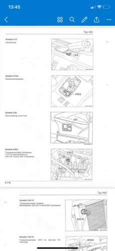

Vermutlich ist die Rückfahrkamera etc. über den Rückfahrschalter geschalten. Solltest du das Getriebe haben welches Ich denke hast du einen Sensor im Schaltblock. Siehe Foto im Anhang. S16/2
lg Dani
Danke für die super Bebilderung🙂 Meine
Recherche hat ergeben dass ich doch ein 5 Gang Automatikgetriebe habe. Das mit der Fin wäre natürlich interessant. Kann ich sie dir auch per PN zukommen lassen?
Ich denke dass es genau der Schalter sein wird. Ich werde ihn mir nun neu bestellen und dann einbauen. Hat zufällig jemand ein Handbuch oder ähnliches wo ich das ganze fehlerfrei über die Bühne bekomme?

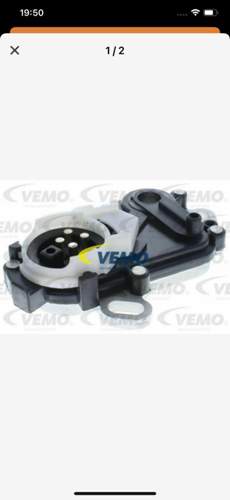

PS: anbei konnte icj zwei ausführungen finden... welche ist denn nun die passende? 😛
.jpg

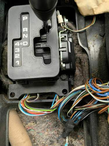

Soo ich habe heute mal die abdeckung abgemacht und das sieht so aus.
Handelt es sich um den Schaltblock den du meinst?
Lg
Wenn das überhaupt richtig ist kann das nur ein 2 Poliger Stecker sein Bild.
https://www.ebay.de/itm/254112724056
Ja genau... aber ich finde da kein steuergerät...
kein steuergerät..für was ?
