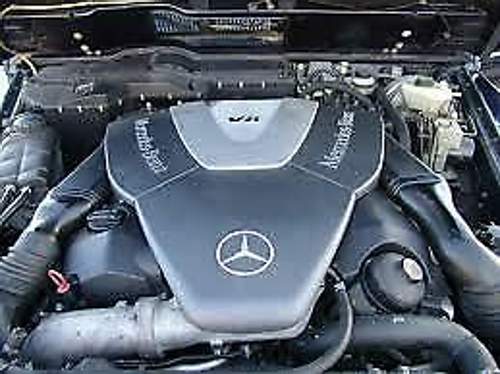

ich bin schon seit längerer Zeit auf der Suche nach einem Mercedes G 300 TD doch leider ist das schwieriger
als ich mir vorstellte.
Einen 5-türer mit dem Motor und der Ausstattung und zu einem akzeptablen Preis ist nicht zu bekommen.
Jetzt habe ich mich damit angefreundet eventuell einen 270 CDI oder 400 CDI zu kaufen.
Da man von den Modellen viele Horrorgeschichten in den Foren liest habe ich folgende Frage.
Sind prinzipiell alle schlecht, also Probleme mit Motor, Getriebe und Elektrik, oder nur die ersten davon?
Kann man sagen, dass die G's ab einem bestimmten Monat und Jahr zuverlässiger sind als die vorher?

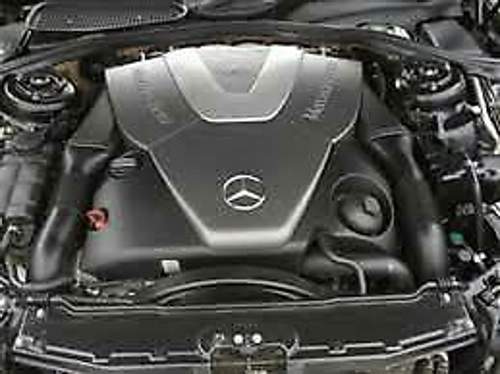

Des weiteren hatte ich irgendwo gelesen, dass beim 400 CDI ab einem gewissen Datum Veränderungen am Motor vorgenommen wurden und dies an der Motorabdeckung (Fotos) zu erkennen sei.
Stimmt das und was wurde denn modifiziert?

Änderungen am 400er / OM628 gab es mal bei der Steuerkette. Da wurde ein Schutz im V eingebaut, damit die Kette nicht so leicht überspringen kann. Das wirkliche Problem, der Steuerkettenlängung wurde dadurch nicht beeinflusst. Das passierte erst beim OM629. Der wurde im G aber nicht mehr verbaut. Dafür gabs dann den V6.

Generelle Schwachpunkte der 400CDI : Steuerkette (MUSS irgendwann getauscht werden- meist zwischen 80tkm-140tkm), AGR-Ventil, LiMa.
