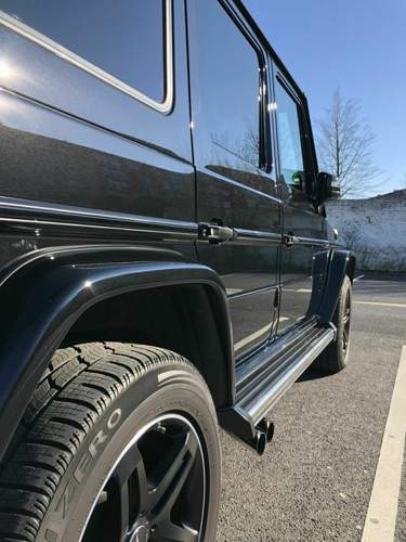

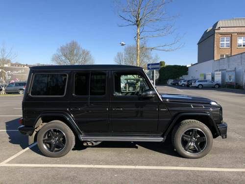

Jeder neue Weg braucht Wegbereiter. Heute wurde ich zu einem.
Ich war immer zufrieden mit Mr. Wash in der Völklinger Straße in Düsseldorf. Bis mein G zum Ausdruck meiner Männlichkeit wurde. Denn er war zu hoch für diese bei 1,85 Metern limitierte Waschstraße.
Vor Kurzem wurde die Anlage umgebaut/modernisiert und erlaubt jetzt eine Höhe von 1,95 Metern. Heute wollte ich es wissen. Und habe da nachgefragt, ob das gut geht. „Nicht höhergelegte G-Klasse? Klar!“ - war die Antwort.
Während ich zu meinem Fahrzeug zurückging, fuhr ein weiterer G an mir vorbei, und zwar zur Einfahrt. Kurz mit dem Fahrer gequatscht, der ebenfalls bestätigte, dass es kein Problem ist. So fuhren wir als Kolonne rein. Leider gab es keinen Mengenrabatt und jeder von uns musste 15 Euro veräußern. Keine 5 Minuten später waren wir schon draußen und fuhren hoch zum eigenhändigen Saugen. Und da musste ich wirklich staunen: Absolut sauber! Auch alle, also wirklich alle „Problemzonen“! Nur die Windschutzscheibe war erstaunlicherweise nicht wirklich optimal und die Karosserie stellenweise nass. Gut, die Trittbretter waren auch verbesserungswürdig, aber sie sind ein separates Thema.

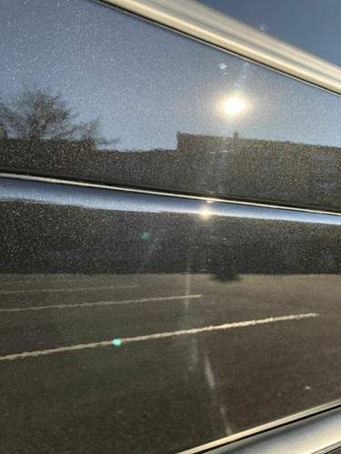

Die Windschutzscheibe war in einer Minute gemacht. Selbst das Trockenen der Türdichtungen nahm ein Drittel der üblichen Zeit in Anspruch, da sie erstaunlich wenig Wasser einsaugten. Nach dem Trocknen der Wassertropfen blieben sehr wenig Flecken und dann konnte ich mit einem Becher Café Latte von McDonald’s (regular, fettarme Milch, ein Schuss Vanille, kein Zucker) in der Hand meine Spiegelung im nicht nachgeputzten sowie nicht nachpolierten Lack bildlich festhalten.
Ach so, zur Information: Vorher habe ich seit ca. 2 Wochen nicht gewachsen und bin über 500 Kilometer im Regen gefahren.

Kriegt diese Anlage die "Problemzonen" wie die Hecktür, hinter den Blinkern etc. sauber? Ich benutze regelmäßig die Aral-Anlage auf dem Südring. Sie ist sehr schonend für die Türscharniere und es gibt kein Theater mit dem Ersatzrad. Allerdings werden die oben genanten Stellen nicht sauber und ich muss nach jeder Wäsche Hand anlegen.
Hi AsiRider,
die Hecktür inkl. Reserverradadbeckung war zwar relativ sauber aber nicht wie aus der Waschbox. Zudem war sie auch nicht 100% komplett trocken, daher bin ich über die Türe samt Abdeckung einmal mit dem Lederlappen gewischt. Aber ich war ja schon froh, dass mir am Hintern nichts hängengeblieben ist 🙂 Hinter den Blinkern und an den hinteren Kotflügelverbreiterungen waren noch leichte Verunreinigen, die aber ebenfalls mit Lappen schnell weg waren (also nix hartneckiges). Zu meinem Erstaunen war aber die Fläche um die Rückspiegel herum sauberer als bei meinem BMW. Letztendlich kommt es auch auf den Mitarbeiter an, der vor dem Durchgang den Wagen grob reinigt. Da helfen auch für eine gründlerischere Reinigung 1-2 € in die Kaffeekasse oder einfach nur nettes Auftreten 😉
Ich werde aber aufjedenfall nochmal hinfahren und bei schönem sonnigen Wetter den Wagen unter die Lupe nehmen. Dann poste ich das hier rein. Waschboxen gibts da übrigens auch.
