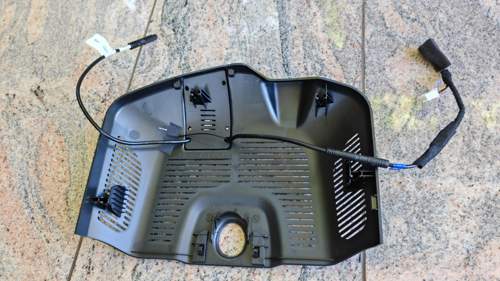

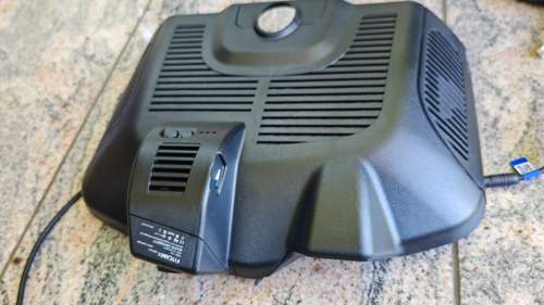

Habe mir jetzt für meinen EQS die Fitcam X vorne und hinten bestellt.
Die Leitungen nach hinten und seitlich in den Beifahrerfußraum waren in 15 Minuten erledigt.
In die Hecktür muss ich noch (durch die Gummitülle durchziehen).
Und mir fehlt noch der Belegungsplan der Sicherungen für Dauerplus und geschaltet. Wenn den jemand hätte... ansonsten muss ich zum Freundlichen

.. ich habe die Cam gleich mit dem Y-Kabel beim Stecker an der Frontscheibe angesteckt. Die Parküberwachung macht ohnehin das Auto selber. Die Leitung für die hintere Cam kommt wieder am Rand durch den Dachhimmel.
Alles funktioniert sehr gut, der automatische Start ist schon wieder sehr gut, sehr scharfe Bilder, Kennzeichen sehr gut lesbar.

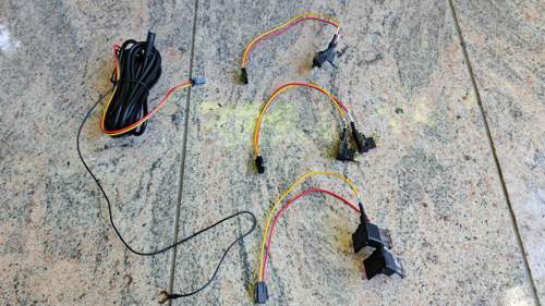

Update zur Verkabelung FixCam:
Leitungssatz vom Spiegel an der A-Säule in den Beifahrerfußraum verlegt. Masse am Massepunkt und Dauer-Plus am Sicherungshalter abgegriffen. Bei der Kamera liegen Einsteck-Adapter bei.
Geschalteten Plus von der eingebauten Steckdose Beifahrerfußraum/Mitteltunel abgegriffen.
Leitung für die hintere Kamera am Schiebedach entlang bis nach hinten. Den Dachhimmel kann man sehr leicht abziehen. Zugdraht mit Spülmittel/Gleitmittel einreiben und durch die Gummitülle in die Heckklappe einfädeln. Dabei habe ich die Tülle auf beiden Seiten von den Haltern abgezogen.
