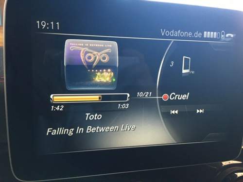

So die Herren,
ich habe dann mal ein paar Fotos gemacht, wie das ganze bei mir abläuft. Ich muss es leider in zwei Posts packen, da hier wohl nur 5 Bilder zum uploaden erlaubt sind.
Das erste Bild ist nur um zu zeigen, dass ich kein solches Fahrzeug-mit-Wellen-Symbol habe.
+2
Und hier der Rest. Wenn ich im Navi dann mit 'Ja' bestätige, geht's los mit der Navigation.

Ich habe nicht das Command online, sondern 'nur' den Garmin Map Pilot. Und ich könnte genau die selben Bilder schicken wie livefields.
