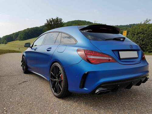

Hab ne KBA Nr. drauf und keine Tieferlegung oder Platten. Direkt die richtige ET und den richtigen Sturz genommen, und passt (sehr knapp aber passt).
Der Prüfer in der Schweiz fährt ja dann immer noch ne Runde und probiert es zum Schleifen zu bringen...ohne Erfolg. Alles eingetragen.
P.S. Hab das AMG Performance FW
Hast du noch mehr Fotos Matze? Hab diese Felgen auch in Erwähnung gezogen
Ja einfach auf mein Profil gehen. Da sollte noch was zu finden sein.
