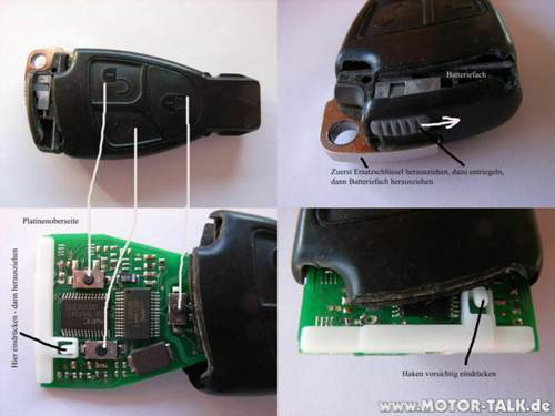

nimm die Platine aus dem Schlüssel raus. Und schau ob die Spule vorne da und angelötet ist.
Die Spule ist nur für die Entriegelung der Wegfahrsperre zuständig, die hat damit gar nichts zu tun. Nicht falsch verstehen, aber bist Du sicher das die Batterien voll sind?? Hast Du alle Sicherungen nachgeschaut? Vielleicht ist ja da der Fehler zu finden.
Wenn Du den Schlüssel öffnen willst.
Mb-schluessel-demontage
