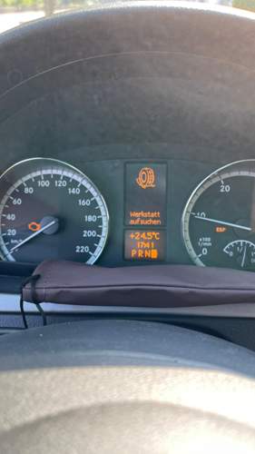

Heute an meinem Mercedes Benz Viano W639, BJ 2011, 3.0, hat nach einem kurzem ruckeln die Motorkontrollleuchte aufgeleuchtet. Bei der Fahrt zur Werkstatt um den Fehler auszulesen bekam ich noch die Meldung ESP Störung und einen Reifen im Display zeigte es mir an und dann ging das Fahrzeug nur noch 10 KM/H. Die fehlerauslese zeigte mir viele Fehler in der ESP an. Nach dem löschen der Fehler und einem erneuten auslesen waren die Gehler vom ESP weg und es war nur noch ein Fehler vom Motorsteuergerät sichtbar. Was könnte das sein? Hat das hier wer schon gehabt?

Hi, ich habe den Fehlercode:
Interner Fehler Motorsteuergerät
Can Botschaft von Steuergerät ist Fehlerhaft
Code: 51a6
LG Reinhard
Ich habe mir zu diesem Fehlercode ein Video angeschaut was von einer Mercedes Benz Werkstatt gedreht wurde mit dem gleichen Fehler das auch mir angezeigt wird! Ich tausche den Bremslichtschalter und danach berichte ich euch von meinem Erfolg. Bis dahin könnt ihr mir gerne auch eure Meinungen bzw Erfahrungen mitteilen 🍻

Bremslichtschalter evtl. Wahrscheinlicher ist das dein Differenzdruckschalter defekt ist. Um das zuverlässig zu ermitteln benötigst du allerdings ein Diagnosegerät
Naja… was soll den der DiffSensor mit dem ASR zu schaffen haben? 😎
Wie der Bremslichschalter eingestellt wird weißt?
Also im Sprinterforum ist der Fehler so beschrieben: "Ein Momenteneingriffsfehler in der Motorsteuerung ist aufgetreten."
Die Beschreibung ist bei den ESP-Fehlern. Für mich hört sich das so an, dass das Motorsteuergerät aus irgendeinem Grund das Drehmoment auf Sparflamme herunterregelt, weil es einen Fehler erkannt hat. Das ESP informiert mit der Meldung nur über diesen Umstand.
Kann also durchaus sein, dass ein Sensor am Motor zwar Werte im gültigen Bereich liefert, die aber überhaupt nicht zum Fahrzustand (Drehzahl, Geschwindigkeit etc.) passen. Es kann aber auch sein, dass das ESP aufgrund eines Fehlers seiner Sensoren nicht-passende Werte liefert, z. B. Drehmoment.
Aber während der Fahrt müsste man mit der SD die Werte ja sehen und feststellen können, was jetzt wirklich die Ursache ist.
@bestesht schrieb am 4. Juli 2025 um 23:02:35 Uhr:
Der DdS sitz im Spritzbereich auf der BFS. Hatte ich schon an verschiedensten Fahrzeugen... im Stg ist ein "eingefrorener" Wert hinterlegt... wenn Motor aus natürlich. Und genau dieser fest wert verursacht den 51a6 fehler... warum asr und manchmal auch das ki dadurch fehler anzeigt, kann ich auch nicht nachvollziehen.
