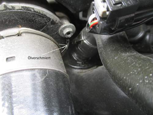

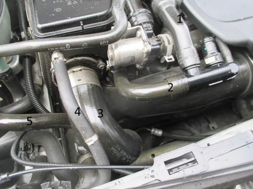

War heute beim Freundlichen. Neues Softwareupdate gibts keins von Benz. Ich habe das letzte und aktuellste in Sachen Ölverdünnung. Da die untere Motorabdeckung etwas Ölverschmiert ist müssen kommende Woche 5 Gummileitungen im Motor v.L. erneuert werden. Die sind alle porös und undicht.
2 Fotos.
Das mit dem Teillastentlüftungsventil wird noch geprüft.
Wenn du die aktuellste MSG Version drauf hast ist ja in dem Bereich alles in Ordnung.
Der Schlauch Nr.2 ist der eigentliche Übeltäter.
Gibt es bei MB aber nur komplett mit dem dicken Kunststoffrohr und das kostete mal um die 200 Euronen.

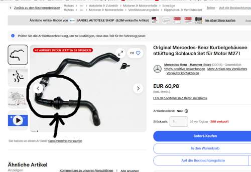

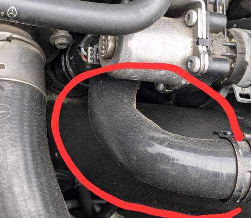

Wenn du die Teilenummer von diesem dicken harten Plastikrohr vom Luftfilter zum Turbo bei Goggle eingibst sind da aber einige Anbieter die dieses kurze dünne (sicher nicht nur bei dir) defekte Stück Rohr auch einzeln in einer guten Silikon Ausführung für kleineres Geld anbieten. Auf MT hatte ich schon vor langer Zeit einige Anbieter eingestellt. Aber ob es die noch gibt? Kaufe nicht dieses dünne Rohr das so aussieht wie das jetzt verbaute. Der bessere Silikonschlauch lässt sich außerdem wesentlich einfacher montieren.
Siehe Foto
Alles andere wenn die Dicht-Ringe denn noch in dem "dicken" weichen Schlauch vom Turbo zum Ladeluftluftkühler vorhanden sind, ist absolut normal. Da durch die Rohre Öldämpfe geblasen und gesaugt werden ist im dem Bereich ein bißchen Ölschwitzen normal.
Lasse dir dafür lieber für die Ölschmierleitung vom Zylinderkopf zum Turbo den O-Ring im Zylinderkopf und alles was sonst noch dafür benötigt wird erneuern. Der ist wenn er noch nicht erneuert wurde sicher hart und bereits undicht. Das Material hat bei MB mal um die 20€ gekostet.

Edit: Habe ich gerade auf die Schnelle gefunden: https://www.amazon.de/.../B0CJ6LLZQY?th=1&%3Bpsc=1 Der Preis ist natürlich utopisch. Ich habe dafür mal mit Versandkosten um die 20€ bezahlt. Amazon ist sowieso nicht mein Anbieter / Verkäufer.
Den hier: https://www.ebay.de/itm/305451362813?... habe ich mit beidsetigen einkürzen auch schon beim EVO verbaut.
Silikon Ausführung
