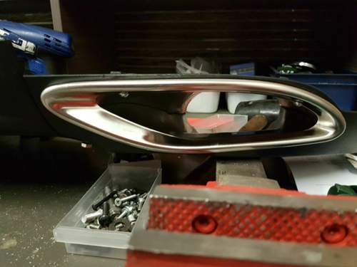

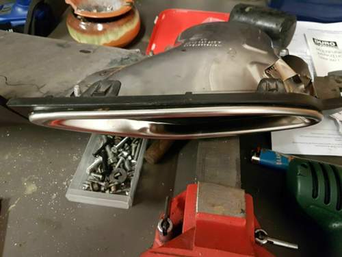

So, eine Seite ist fast fertig.... Ich habe es anders gemacht als in der Beschreibung.
Ich habe die äußere Blendering abgeflext und den Rahmen schmaler gemacht.
Dann habe ich einen grobes Loch im Ansatz gemacht, den inneren Teil der Blende mit Schrauben fixiert, die abgeflexte Blende von vorne drauf gesteckt und mit 2 Schrauben von innen im oberen Bereich an dem inneren Bereich der Blende wieder befestigt.
So muss am Kunsstoff nicht so genau gearbeitet werden und die Blende lässt sich noch ein wenig ausrichten.
P.S. von hinten wird aber trotzdem noch alles schön mit Karosseriekleber befestigt. Ich habe auch alle drei Befestigungspukte für die Schrauben verwendet, das ist bombenfest.

Wie machst du das mit den Abgasedurchströmen bzw musst du ja das origianl Endrohr entfernen und irgendwie da drauf schließen? Schmelzgefahr?!
und Änderung des Endtopfes?
Habe auch einen Insignia mit Opc Line sprich einem Endorhr
Ich habe einen B20DTH, da gibt es keinen Endschalldämpfer mehr, da gibt es nur ein Rohr.
Das Rohr wird nicht geschweißt, der Einlass an den Blenden ist gross genug um das Rohr einfach rein zu führen.
Da kein direkter Kontakt zur Blende besteht und von hinten immer Frischluft mit durchgeblasen wird durch z.b. Fahrtwind glaube ich nicht, dass es da so heiss wird.
Die anderen Hersteller machen es doch auch nicht anders.
VG Jan

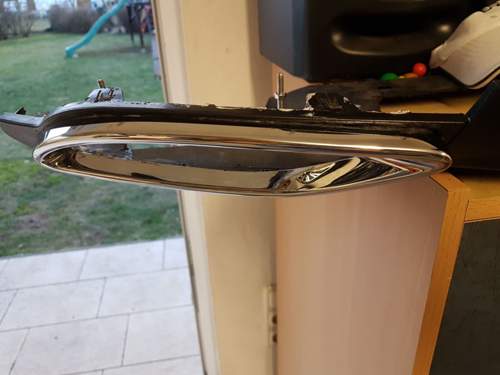

Hallo Markus, ich bin fast fertig.... Habe es noch anders gemacht.
Habe mir für den Aussenbereich die verchromten Kunsstoff Abdeckungen besorg, diese sind nun auf den Ansatz angepasst und auf diesem verklebt.
Jetzt nehme ich die innere Blenden noch und verschraube diese wie alle anderen auch und verklebe sie noch von hinten mit den Kunsstoffblenden.

Das war die Probeanpassung.... Jetzt wird nochmal alles verklebt und erst dann wird die Endmontage vorgenommen.

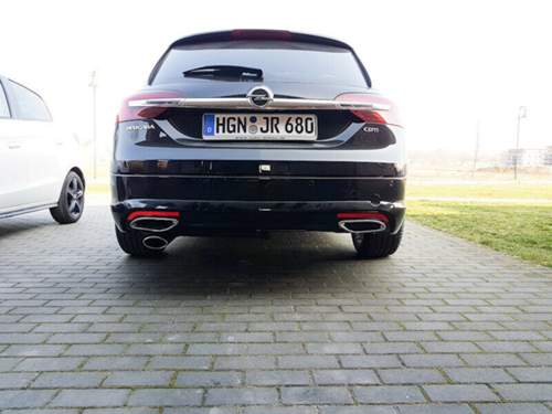

Ich haben fertig...

Ich finde den Umbau prinzipiell gut gelungen.
Ich muss mich aber auch zur Anmerkung bzgl. des Bogenardius´anschliessen.

Sieht gut aus!
Mich würde aber etwas stören das man durch die "Endrohre" schauen kann bzw. das man gleich auf den ersten Blick sieht, das es Fake ist!
Kann man nichts (links und rechts jeweils vom "echten Rohr"😉 ein kleines Blech dran machen?
Rechts ist kein Endrohr für austretende Abgase erkennbar. Hast Du dieses ursprüngliche Unterfangen jetzt doch nicht umgesetzt?
Prinzipiell egal, aber ich muß immer ein wenig schmunzeln, wenn Fahrzeuge mit beidseitigen Fakeblenden nur auf einer Seite die Abgase ablassen.
Mir war das bei meiner Ausführung wichtig, da das bei kalten Temperaturen und kaltem Motor stark sichtbar ist.

Links kommen doch Abgase raus, die Verrohrung nach rechts wird noch gemacht.
P.S. trotz Rohr kann man durch gucken, das will ich auch noch abändern mit einem hitzebeständigen Material.
