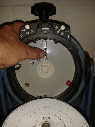

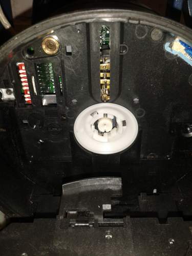

Beim 1314 er ist die Kabelzuführung zum Deckel ein rundes Kabel (unten), mit mehreren Litzen, beim Nachfolger, dem 1318, ein ein Flachbandkabel. Wenn die unterbrochen sind, würde die Tachobeleuchtung nicht funktionieren. Die Nadel wird über ein Stift, der in der in das runde, weiße Teil mittig, angetrieben. Um zu sehen ob er funktioniert, könnte man mit offenen Deckel fahren. Dann sollte sich einer von den Schreibstiften nach oben bewegen, bzw der weiße Teller nach rechts drehen. Aufpassen!! Nur geradeaus fahren, und nicht lenken, sonst kann man Pech haben, und der Deckel bricht ab. Der Impulsgeber sitzt am Getriebe, und hat einen runden, geriffelten Stecker. Den mal abnehmen (nach links drehen), ob Kabel aboxidiert sind, oder die 4 Kontakte ebenfalls mit so einer blauen Oxidschicht verkrustet sind. Nach Lösen dieses Steckers, und sonstiges rumfummeln an der Tachoanlage, muß bei gewerblichen FZ eine 57 b Tachoprüfung gemacht werden, da dann der Geber neu verplombt werden muß. Übrigens, die die solche Tachos reparieren können, werden auch immer weniger. Die Tachos 1311, 1314, 1318, und auch der 1324 sterben langsam aus. Am 1318 Digital, und Smart, darf so oder so nichts mehr gemacht werden. Also Elektronikschrott, und neu. Mal sehen, ob ich noch Unterlagen finde.

Für (nicht gewerbliche) Fahrten mit Pferden braucht er keinen 57b. Bei meinem 814, Tachograph 1318-27 zählt leider der Tacho Kilometerzähler nicht mehr mit - ein mechanisches Problem.
Der TAchograph selber ist aber relativ einfach zu tauschen, gibt es von der Nachfolgefirma von Kienzle in Villingen - meiner ist dort bereits schon vor 25 Jahren getauscht worden - für ca. 300€ generalüberholt.
edit: wenn der Tacho nicht ganz geschlossen ist, geht der Kilometerzähler auch nicht mehr

Beim 1314 ist es eine kleine Welle mit Zahnrad, die gerne mal abbricht. Kann man, darf man auch wechseln. Da bekommt man das Zählwerk mit 2 Kreuzschrauben aus dem Deckel. Beim 1318 er muß man den unteren Deckel mit den Bedienknöpfen entfernen, um an das Zählwerk, bzw den Antrieb zu kommen. Hab noch welche liegen, 1314, und 1318, die allerdings ne Macke hatten.

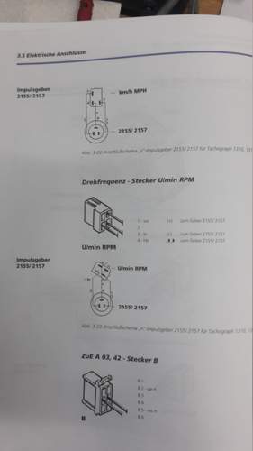

Update:
Heute ging er Mal wieder, sogar fast 10 Minuten lang. Vielleicht kann jemand auf dem Video und der Art, wie er anspringt irgendwelche Gründe besser rauslesen. Ich hänge das Video an, falls das geht.
Scheint nicht zu gehen oder ich bekomme es nicht hin. Auf jeden Fall hat der Zeiger erst hin und her geschwankt von null auf die Geschwindigkeit, das für paar Sekunden und danach hat er konstant für etwa 10 Minuten die Geschwindigkeit richtig angezeigt bis er dann wieder komplett ausgefallen ist. Kilometerzähler, Geschwindigkeitsanzeige, alles hat in den 10 Minuten korrekt funktioniert.
Hier nach dem Tipp: https://uploadnow.io/f/vtxL8Cz
Ka ob das funktioniert, sonst gerne ein Tipp für eine Seite
Video musst du woanders hoch laden und dann hier verlinken.
@MarcR
Heute ging er Mal wieder, sogar fast 10 Minuten lang. .... jeden Fall hat der Zeiger erst hin und her geschwankt von null auf die Geschwindigkeit, das für paar Sekunden und danach hat er konstant für etwa 10 Minuten die Geschwindigkeit richtig angezeigt bis er ...
Ich habe schon geschrieben, das der Geber und die Geberleitung mit einem geeigneten Prüfgerät getestet werden sollten. Der Tacho verwendet eine Signalleitung mit Plus und Masse vom Tacho.
Ist das Fehlerfrei, liegt der Defekt im Tacho selber.
