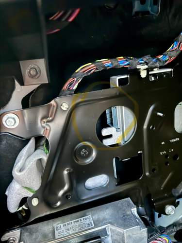

Komplett abschalten beim X3MC geht auch durch ziehen des Steckers am ASD Modul sofern das HK Soundsystem verbaut ist. Kein synthetischer übertriebener Klang im Innenraum mehr.
HK ist da ja Serie. Ist das ein Stecker? Habe bisher nur das Ersatzteil gesehen. Dort siehts nach einem großen Stecker aus. Verbaut hinten links, richtig?
Auf jeden Fall ist da irgendwas synthetisch nerviges im Innenraum wahrzunehmen .. der Mist muss weg
Stimmt ist Serie - hatte ich nicht mehr im Blick. Einfach Stecker ziehen, aber vorher den Bügel am Stecker hochklappen. Der Stecker ist hinten links (gelbe Markierung auf dem Bild)
Also wenn man den Stecker zieht, dann wars das auch mit dem Subwoofer. Also Klang ist da keiner mehr vorhanden :-/
Das kann ich nicht bestätigen bzw. war mir nicht aufgefallen.
Ich teste das bei Gelegenheit und geb Info.
Also bei meinem M40i öffnet hinten die Klappe am ASD im Sport Modus und dann blubbert er draußen wesentlich mehr als sonst.
@mtx430 schrieb am 27. April 2024 um 12:56:48 Uhr:
Hast leider recht… 🙁 daher war der Sound vom HK so dünn
Hab mich wirklich schon gewundert 😁
Gibt es dafür nicht so einen Adapter-Stecker, der genau nur das ASD deaktiviert?
Es gibt eine Brücke. Die ist m.W. primär für Fahrzeuge ohne HK. Denn ohne HK und gezogenem Stecker gibt es überhaupt keinen Sound mehr.
