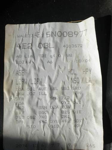

Die Ausstattung findest Du auf dem PR-Datenträger im Serviceheft

Einer der PR-Codes sollte 9Mx lauten, wobei das "x" eine weitere Zahl ist (kein Buchstabe). Dieser PR-Code wäre nun interessant. scheint am A8 anders zu sein, nicht dir Standard VW-Codes

In der Reserveradmulde sollte ein großer weißer Aufkleber mit ganz vielen Buchstaben und Zahlen sein... stelle davon ein Foto ein.

Schon gelöst: Du hast keine Standheizung, sondern nur den Zuheizer.
