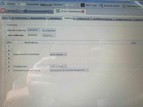

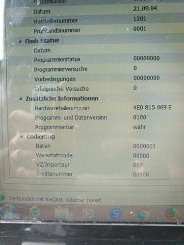

So hier mal ein Auszug aus dem Stg 18 mit seinen codierungen..
@patru..ja ich hatte die Sh in gang gehabt mit CarPort, und spürbar warme luft im Innenraum gehabt, bei ausgeschaltetem Motor.
20200719
20200719
20200719

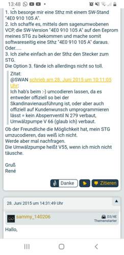

In dem ersten Bild steht rechts neben Umwälzpumpe "nicht verbaut" ohne diese ist es nur ein Zuheizer!
Was sagt die Teilenummer bei Google?
Bei der Diagnose ist fie Zündung auch eingeschalten, somit läuft auch fas Gebläse.
Schalte das Gebläse aus am Klimastg. Dann starte die SH per Diagnose.
Wenn das Gebläse dann einschaltet ist es eine SH!

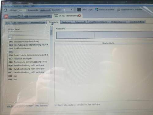

Wenn ich ins Sg 08 reinschaue, unter Anpassung, dann muss doch eigentlich dort die Lösung meines Problems sein. Aber bei CarPort ist unter Anpassung keine beschreibung der Kanäle verfügbar, nur die Nummern..Jetzt müsste ich eigentlich nur wissen welche Kanalnummer die Sh einnimmt, um sie dann zu aktivieren, damit sie dann endlich im MMI auftaucht.
Was meint ihr dazu?

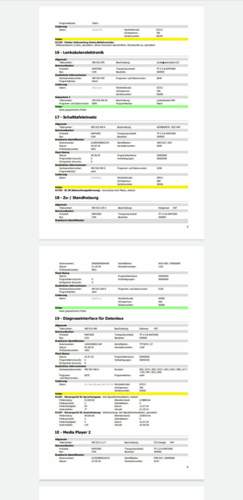

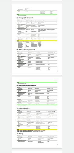

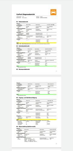

Ich meine dazu, dass Du nicht gemacht hast, worum ich gebeten habe: kein Foto von irgendwas, sondern den KOMPLETTSCAN hier reinkopieren. Ein bisschen mitmachen musst Du schon, wenn Du Hilfe möchtest
