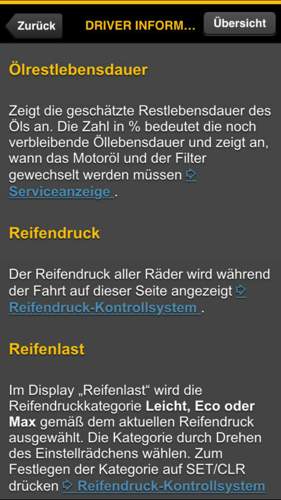

wenn ich auf die Menu Taste (am Blinkerschalter) drücke, sehe ich so ein Symbol als wäre es der Ölstand.
Kann das wirklich der Ölstand sein? Ich habe gerade mal 5.000km runter und dort ist eine Anzeige von 65% Öl.
Heißt das nun 65% vom Minimum oder 65% Öl Inhalt im Motor? Dann wäre ja viel zu wenig drin?!
Kann mir jemand aufklären?

Das ist die Lebensdauer des Öl. Die Anzeige zeigt die Restqualität des Öls an. Gemessen wird das nach der Zeit der Rückstellung und der Zeiten wie das Auto bewegt wird.
Den Füllstand kann man nur manuell durch den Peilstab am Motor messen, was man regelmäßig machen sollte.
Aha. Also ist das vielmehr eine Serviceanzeige. Sehr komisch gelöst.
Aber Danke für die Aufklärung.

Restliche Lebensdauer Öl 65%.
Genaue Erklärung Seite 87 im Handbuch.
