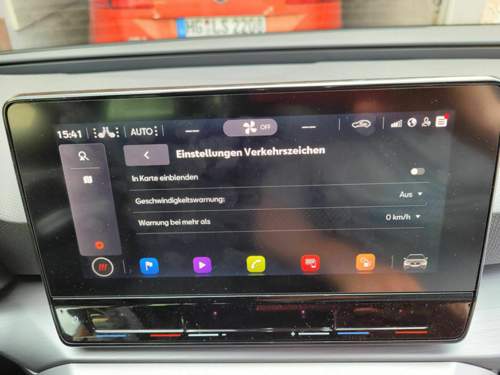

ich fahre einen Seat Leon 4 (KL) mit Digital Cockpit.
Immer wieder werden störend große Meldungen wie z.B. "Kreuzung voraus", "100km/h erkannt", "100 km/h voraus" usw. mittig im Digital Cockpit eingeblendet. Leider verdecken diese Meldung dann die Navi-Ansicht, was z.B. in Kleeblättern und vor größeren Kreuzung echt unglücklich ist.
Kann man diese Meldungen abschalten? Die Funktion Assistenz für ökologisches Fahren habe ich bereits ausgeschaltet, leider ohne den gewünschten Erfolg.

Hallo
Probier es mal in den Navi Einstellungen Verkehrszeichen und da "in Karte einblenden" =off bzw Geschwindigkeitswarnung = off

Diese Meldungen sind zumindest bei mir weg, wenn ich in den ACC Einstellungen den Haken "Reaktion auf Streckenverlauf" und Reaktion auf Geschwindigkeiten" deaktiviere.
Aber wie es der Name schon sagt, reagiert dann das ACC eben nicht mehr auf Streckenverlauf oder Schilder, sondern hält stur die eingestellte Geschwindigkeit.

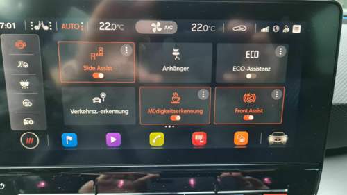

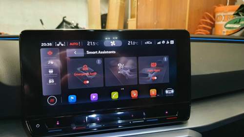

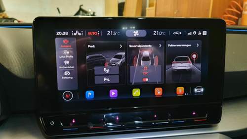

Auf Grund Nachfrage, hier für alle, falls auch jemand anderes diese Einstellung Reaktion Strecke und Schilder sucht:
Bild 1: Unten rechts auf das Auto drücken
Bild 2: Smart Assistants drücken
Bild 3: ACC drücken (Hier muss man je nach Ausstattung ggf einmal blättern, bei mir ist es auf Seite 2)
Bild 4: Nach unten scrollen bis die beiden Einstellmöglichkeiten Streckenverlauf und Geschwindigkeit zu sehen sind.
Gruß Matze

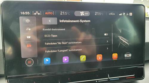

Was mir noch eingefallen ist, neben der Einstellung im ACC Menü und dem ECO Assistent gibt es noch eine dritte Einstellung "ECO-Tips" unter Fahrzeugeinstellungen/Fahrzeug innen/Infotainment-System.
Vielleicht ist es das was du suchst, denke aber nicht, denn diese Funktion verursacht eher Meldungen wie "80km/h - Fuß vom Gas nehmen"
Eco-Tips
