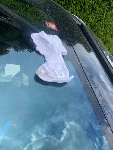

Also liebe Leute, das ist jetzt der HAMMER.
Ich habe das Messgerät (mit den Kleps 🙂 ) ausgepackt und folgendes gefunden:
Die Anschlüsse, Klemmen und Kabel sind vollkommen ok.
Der Widerstand der Heizfolie lag bei 140 Ohm. Ein paar Widerstände versuchsweise eingeschleift, unter 100 Ohm verschwindet der Fehler und der Stellgliedtest läuft durch.
An der Heizfolie ist nichts zu sehen. Also denk ich bei mir, vielleicht steigt der Widerstand mit der Hitze. Ich habe dann meinem Dicken eine kühle Migränepackung verpasst und noch mal getestet. Widerstand 80 Ohm, LÄUFT!
Fehler ist weg!
Das kann doch nicht wahr sein. Daher auch das Auftreten des Fehlers erst im Sommer.
Wenn sich das bestätigen sollte, ruf ich bei Audi an und mache Stunk. Wegen so was bekommen die Leute keinen Tüv und tauschen die Scheibe…
Vielleicht kann das irgendein geneigter Mitleser mal nachstellen, gerne bin ich behilflich, wie ich das gemessen habe.

Und für @Nikkivanorten
Wenn das bei Dir auch so sein sollte, hieße das: abends den Fehler löschen, testen, wenn alles gut ist früh morgens zum Tüv 🙂

Das Heizelement ist also als PTC ausgelegt. Steigende Temperatur = steigender Widerstand. Ich vermute, daß Audi daß aus selbstschutz des Elements und der Scheibe macht. Somit kann das Heizelement sich nicht selbst zerstören und die Scheibe kann nicht platzen, sollte es z.B. im Winter anfangen zu schneien. Zusätzlich entfällt ein Regelkreis mit Feedback (weil eben selbstlimitierend). Das Ganze wird damit günstiger in der Herstellung, weil man einfach ab Beschlagungsgrad "X" den Ausgang der Kamera "anwirft" und wahrscheinlich sogar bis zum ausschalten der Zündung anlässt. Ob das Element in Ordnung ist, wird (wahrscheinlich) nur beim Start geprüft.
Meine Frage an Dich: wie hast Du den Fehler überhaupt provoziert. Weil jetzt ist eigentlich kein Wetter, wo die Scheibe beschlägt.....
Edit: Wenn Du Dir mit der Lupe das Heizelement anschaust, siehst Du dort irgendwelche Risse oder wo die Schicht dünner wird (Licht von aussen). Dann könnte es auch durch Ausdehnung des Elements zu einer (ungewollten) Widerstandsänderung kommen.

Danke für die Rückmeldung. Das mit der Widerstandsänderung je nach Temperatur war mir bisher auch noch nicht bewusst. Jetzt wäre es natürlich interessant zu wissen, bei welchem Widerstand der Fehler gesetzt wird und welche Außentemperatur dann vorliegt. Auch wie das im unteren Bereich aussieht. Ich hatte die Probleme ja nur, wenn es draußen kalt bzw. kühl war – so ab 4–5 °C. Deswegen vermute ich, dass meine Scheibenheizung wirklich defekt war.
Unter ca. 100 Ohm verschwindet der Fehler.
gut, dann würde es im Fehlerfall Unterbrechung ja reichen einen 90 Ohm Widerstand anzuschließen, damit der TÜV-Mensch den Fehler nicht bemerkt und dann kann man anschließend die Sache im Ruhe angehen.
Ich vermute, dass die Scheibenhersteller die Spezifikation nicht einhalten, sondern irgendwas machen.
Und das Kamerasteuergerät ist zu pienzig und schaltet stur und früh auf Fehler.

Wie und womit hast du den Widerstand gemessen ?
Nikki
So sieht es jedenfalls bei mir aus. Verrückt…
Gemessen mit meinem Multimeter an den Steckkontakten (siehe Foto oben)

Habe heute bei Garagentemperatur ( ca. 23 Grad Celsius ) einen Widerstand an den Kontakten von 126 Ohm gemessen.
Werde nachher mal einen Kühlakku rauf legen und dann eine Vergleichsmessung durchführen.
