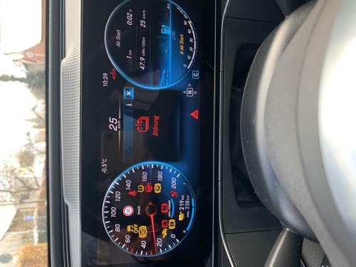

heute Vormittag hat der EQC nach dem Aufschließen (nach 2-3 Routenstopps) folgende Meldungen im Display angezeigt (direkt nach dem Aufschließen, es wurde noch nicht der Start-Knopf gedrückt):
- Zuerst "Störung" zusammen mit dem roten Batteriesymbol inkl. Ausrufezeichen
- Direkt im Anschluss "Fahrzeug nicht abschleppen! siehe Bedienungsanleitung"
Laut Bedienungsanleitung: "Das Antriebssystem ist gestört."
Meine Frau hat dann gleich nervös bei mir angerufen.
Nach "wegkreuzen" der Meldungen hat sich das Fahrzeug problemlos starten lassen und im Menü "Service" waren keine Fehler hinterlegt.
Fehlermeldung ist danach (auch nach dem Fahrzeugstart bzw. bei der anschließenden Fahrt) nicht mehr aufgetaucht, auch nicht mehr nach einem Abschließen in der Garage und 15 Min später erneutem Aufschließen.
Gestern Nacht wurde das Fahrzeug in der Garage an der Wallbox von 15 auf 80% geladen (11kW). Ansonsten keine besonderen Vorkommnisse.
Riecht (bisher) nach einem "Software-Spinner".
Wurde diese Meldung bei euch schon mal angezeigt bzw. was waren die Ursachen/Erkenntnisse?

Heute morgen erstmals die Meldung während der Fahrt bei 30.800km gekommen. Konnte nicht mehr Beschleunigen!
Zum Glück rollte ich durch eine 30 km/h Zone und ein Parkplatz war sofort verfügbar. Nicht auszudenken, wenn das auf einer 3-spurigen Autobahn auf der linken Seite passiert….Auto abgestellt, ausgestiegen, verschlossen, geöffnet, Meldung stand noch an und über Lenkradtaste „x“ weggedrückt, weiter gefahren ob nix wäre.
Ist das Foto vor oder nach dem Neustart?
Ich hatte die Meldung auch schon, jedoch direkt beim einschalten des Fahrzeuges. Bei mir war nicht der gesamt "Christbaum" an.
Und was mir auch noch auffällt, die Automatik ist auf N, was die nicht vorhandene Beschleunigung erklären könnte.
Einfach unschön das Thema, das überhaupt solche Meldungen auftreten und dann auch noch während der Fahrt, ohne das anscheinend ein dauerhafter Fehler vorliegt... :-(
Foto ist (nach der Meldung und somit vor dem Neustart) vom abgestellten und eingeschalteten Auto; daher auch das „N“.

Foto ist vom kurz nach der Meldung abgestellten Auto; daher das „N“.
Und dennoch werden 25 km/h angezeigt?
Yo, irgendwas passt da kpl. nicht. Vielleicht hat das Auto auch von „D“ auf „N“ automatisch (zum Schutz des Antriebsstranges) umgeschaltet? Anders kann ich es mir nicht erklären.
