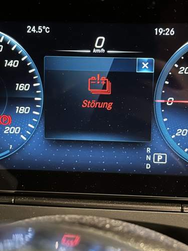

heute Vormittag hat der EQC nach dem Aufschließen (nach 2-3 Routenstopps) folgende Meldungen im Display angezeigt (direkt nach dem Aufschließen, es wurde noch nicht der Start-Knopf gedrückt):
- Zuerst "Störung" zusammen mit dem roten Batteriesymbol inkl. Ausrufezeichen
- Direkt im Anschluss "Fahrzeug nicht abschleppen! siehe Bedienungsanleitung"
Laut Bedienungsanleitung: "Das Antriebssystem ist gestört."
Meine Frau hat dann gleich nervös bei mir angerufen.
Nach "wegkreuzen" der Meldungen hat sich das Fahrzeug problemlos starten lassen und im Menü "Service" waren keine Fehler hinterlegt.
Fehlermeldung ist danach (auch nach dem Fahrzeugstart bzw. bei der anschließenden Fahrt) nicht mehr aufgetaucht, auch nicht mehr nach einem Abschließen in der Garage und 15 Min später erneutem Aufschließen.
Gestern Nacht wurde das Fahrzeug in der Garage an der Wallbox von 15 auf 80% geladen (11kW). Ansonsten keine besonderen Vorkommnisse.
Riecht (bisher) nach einem "Software-Spinner".
Wurde diese Meldung bei euch schon mal angezeigt bzw. was waren die Ursachen/Erkenntnisse?

Wie schon erwähnt, gibt es diese "pauschale Fehlermeldung" EQ-modellübergreifend immer mal wieder und dies von absolut problemlos ohne jegliche Auswirkungen bis zum notwendigen Akkutausch.
Bei mir kam sie jetzt nach ca. 7.500 km. Das Fahrzeug macht ansonsten bislang keinerlei Probleme. Das Verhalten war genauso wie du es beschrieben hast. Also erstmal weiter beobachten. Der erste Service steht in ein paar Monaten an. Spätestens da mal ansprechen.
…ich habe die Meldung mittlerweile alle paar Tage… Die Werkstatt ist ratlos und nach Rücksprache mit dem Hersteller habe ich das Auto wiederbekommen. Kommentar: ist kein kritischer Fehler, weiter beobachten.

Heute Morgen nach dem Aufschließen zum 3.Mal diese Störungs-Meldung mit Battriesymbol innerhalb von einem Jahr. Wie gehabt: Fahrzeug wieder abgeschlossen, 3-4 Min gewartet und danach war alles in Ordnung.
Hat jemand inzwischen von Werkstätten bzw. MB ein Feedback zu dieser Fehlermeldung? V.a. hinsichtlich der Variante "Erscheint nach dem Aufschließen und nach Ab-/Wiederaufschließen ist die Meldung weg"?
Ich hatte diese Meldung bisher 1 mal, in 10 Monaten. Meine Werkstatt, nannte die bekannte windows Pc Vorgehensweise als Lösungsversuch. . Sollte es häufiger Vorkommen ( was ist häufiger ? ) nochmals in die Werkstatt.
Bei mir wahr das zweimal bis jetzt beim starten!!Auto wieder aus und an gemacht und Störung wahr weg!

Flankiert wird die Meldung bei uns allerdings mit der Meldung des vermeindlich niedrigen Kühlmittelstandes. Dieser wurde mehrfach durch Mercedes kontrolliert, ist aber immer in Ordnung. Allerdings sagte der Werkstattmeister beim letzten Mal, dass es für diesen Fehler mittlerweile eine Lösung gibt - Austausch des Deckels vom Kühlmittelbehälter. Scheinbar baut das System unerwünschten Druck auf, der dann zu einer Fehlermeldung am Sensor führt. Hierzu soll bei anstehender Wartung der Deckel getauscht werden.
Meine Vermutung: Das ist die eigentliche Ursache. Fehler im Kühlkreislauf der Batterie auf Grund der Kühlmittelmeldung. Ich bin gespannt, ob der Tausch des Deckels die Lösung bringt.
…also zu dem Kühlmittelthema gibt es einen eigenen Thread- aber wohl noch keine Lösung. Der „rote“ Deckel ist es aber nicht:

2 Tage nach meinem letzten Posting (20.09.) kam erneut diese Meldung (seither wieder Ruhe). Wieder wenige Sekunden nach dem Aufschließen des Kfz per KeylessGo.
Ich war dann so verärgert, dass ich sofort die Fehlermeldung weggedrückt habe und losgefahren bin. Das ging problemlos. Mithin war bzw. ist bei dieser Fehlermeldung gar nicht erforderlich, das Kfz nach der Fehlermeldung kurz schlafen zu legen.
